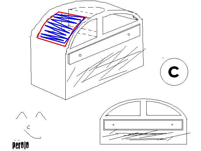

    Hola, mientras se me renderiza en mí super lento ordenador la imagen del salón, estoy haciendo algunas cosas para meterlas posteriormente, y claro, he empezado por lo más simple, y veo que tampoco es tan simple para mi. Bueno, he estado intentando hacer un mueble normal, con un cajón y 2 aberturas, abajo esta la imagen, pero no sé cómo meterle mano ya que he intentado hacerlo mediante una box completa, y nada, no queda muy bien que digamos ya que, al usar una booleana para hacer los 2 huecos (no me regañeis) aparece la box hueca, y no sé cómo hacer para rellenar para que quede de igual manera que en la imagen, he pensado que con unas Splines, luego soldarlas, un attach y luego extruirlo quedaría bien, pero el problema es que no me sale como usar el comando soldar weld para soldar un arco que sería la parte superior a una línea que sería el resto del contorno, por eso os pregunto, me podéis dar alguna idea de cómo lo haríais vosotros? Yo seguiré intentando a ver de qué manera queda mejor, muchas gracias. Saludos.

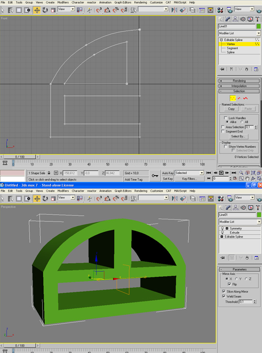

    Yo dibujaría el frente con Splines (dejo el agujero para el cajón y lo hago después con un box común y corriente) y extruyo la Spline, me parece la forma más sencilla y rápida.

    Bueno, aquí van unas imágenes de lo que te explicaba antes, primero dibujo medio mueble, luego le aplico un extrude y por último un Symmetry.

    Mi problema es que no sé cómo soldar los vértices. Saludos.

    Selecciona los dos vértices que quieres soldar, y en los parámetros de subobjeto vértice activas weld y vas subiendo el valor de la ventana que esta al lado hasta que los dos vértices se unan.
