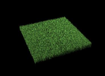

    Puedes probar con meterle un noise en blanco y negro a una imagen en el Adobe Photoshop, meterlo en displacement. Me ha salido algo como eso. Es un Grid, con material lamber de color verde, una point para iluminar y displacment a piñón.

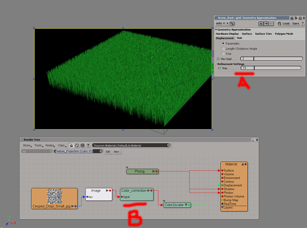

    Vaya, con el noise de photochó, sieque tengo la cabeza. Pero el grid ha de tener mucha subdivisión UV, ¿no? Porque si no, no me lo hace. Y como qué.
    Directamente conectaste el nodo image al displacement del material, ¿no? O hay otra manera?
    Bueno, mi única pega era que se me levantaba demasiado el displ y no quedaba nada bien y no conseguía regular la altura, pero me he dado cuenta que cambiado la escala de grises en el negro del noise en Adobe Photoshop, o sea, que el negro sea gris) el displ me queda más bajo.
    Bueno, muchas gracias por tu ayuda.

    No hace falta regular la altura en Adobe Photoshop, mete un nodo de Color Correction (el que te interese) entre medio y retocas desde ahí.

    Pero el grid ha de tener mucha subdivisión UV, ¿no? Porque si no, no me lo hace. Y como que directamente conectaste el nodo image al displacement del material, ¿no? O hay otra manera?
    Métele caña al surface apróximation, la prueba que ves, tiene un valor de 10.

    Con Mental Ray puedes hacer desplazamientos micro poligonal (cre que se dice así) donde no depende de la subdivisión del objeto base, para eso al menos en 3dsmax basta con poner en un material Mental Ray el mapa de desplazamiento en displacement y ya está, ahí tienes los controles para indicar que tanto desplazamiento quieres que haga. En XSI debe haber algo similar (considerando que también trae Mental Ray). Saludos.
    Exactamente, trae lo del propiety -> geometry appróximation.

    Exactamente, trae lo del propiety -> geometry appróximation. Errata : en mi mensaje anterior es una errata.
    Buf, menos mal que lo has aclarado, me he vuelto buscándolo.
    Por fin me ha salido decente.
    Imagen:
    A:, al 10 te referías a esto ¿no? Al nivel de refinamiento de la geometría de desplazamiento, ¿no? Gracias.
    B: gracias Rasheck.
    Que haría yo sin vosotros.
