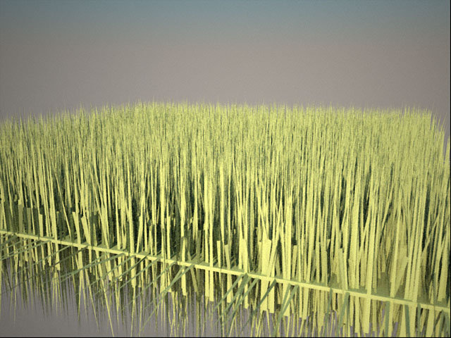

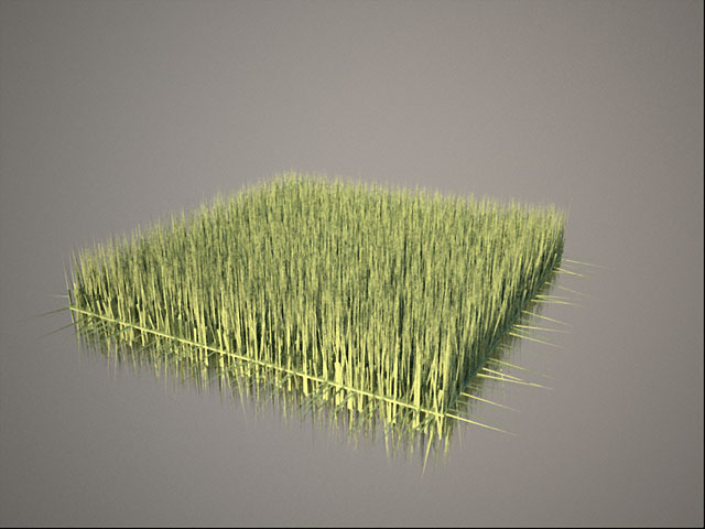

    Bueno, Maxwell no acepta desplazamiento. Así que, aquí una prueba modelándolo y dispersándolo con scatter. Hay que ver cómo se comporta luego con una escena con casas y todo.
    Luego probaré algo con Ornatrix.
    Y si alguien tiene otra sugerencia bienvenida sea. Saludos.

    Asegúrate de convertir el pelo a geometría, si no, Maxwell no te lo renderizará. Para desplazamientos, puedes usar el modificador desplazar de 3ds Max. No es lo mismo que un desplazamiento como Vray, pero subdividiendo mucho la malla (a la hora de renderizar, claro), se puede lograr algo similar.
