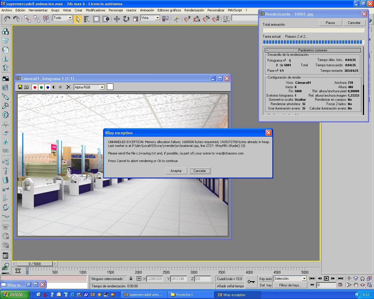

    Buenas gente, estoy haciendo una animación, con motor Vray. Mi iluminación es solo una luz Vray plana invisible y de doble cara.
    Tengo activada la iluminación global, el primer render me lo hace bien, pero el problema viene cuando hace el segundo render, que aparece el problema, y si le doy a aceptar el programa se bloquea y si le doy a cancelar hace todos los fotogramas de la animación a partir del primero.
    Les he mandado el fichero a la página que sale, pero no me contestan, y es una animación muy larga que tengo que entregar y no me va a dar tiempo.
    He averiguado que el problema es cuando activo la iluminación global, sin ella el render lo hace perfectamente.
    ¿Qué será?

    Tal parece que te has quedado sin memoria.

    Kike]tal parece que te has quedado sin memoria.
    Si aprietas aceptar que pasa? Por lógica debería continuar.

    A mí me aparece generalmente cuando esta terminando el render, hago click en aceptar y me termina el render y lo guarda como debe.
    Y si mal no recuerdo una vez di click a cancelar y me cerro el 3ds Max como si nada.
    Igual me gustaría saber de qué se trata. Saludos.

    Pues si le doy a aceptar se bloquea, hace como si empezase otro fotograma y se queda ahí. Es raro lo que esucede, porque es el Dual Xeon nuevo con 2 Gb de RAM.
    Y esa escena la he movido en el p4 con 2 Gb también de Ram?

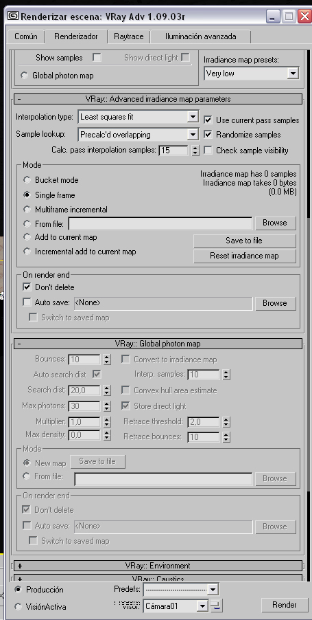

    Pdvista, tu me puedes ayudar mucho, de verdad. Lo tengo configurado así, y seguro que está mal, o por lo menos es lo que me da problemas.

    A ver voy a intentar ayudarte yo, si no es molestia, lo primero optimizar al máximo la escena por lo del problema de la memoria, vamos a facilitarle a Vray el trabajo que, si no nos pasara lo que te pasa a ti, segundo para animación dos preguntas fotones o irradiance? Si es simple irradiance yo de ti calcularia el mapa de irradiance de toda la animación lo guardas en su archivo correspondiente y luego lo cargas (evitaras sustos de artefactos no deseados después de acabar todos tus frames, por que te ibas a llevar un susto cuando juntaras todo seguro) tienes que colocarlo en incremental activar el autosave y calcular cada cierto num de frames la animación yo suelo hacerlo cada 10 te crea un mapa de irradiance de la suma de todos los frames calculados y lo cargas desde from file y ya está preparado para darle a render. Otrodetalle has de optimizar en todo en calidad del irradiance y en tiempos porque si no volverás a llevarte sustos, haz pruebas y no pongas los valores al tun tun cada escena es distinta y habrá valores que puedas optimizar seguro. Suerte con la Anim y si tienes alguna duda me dices, pero lo he intentado explicar lo mejor posible, igual IkerClon nos puede echar un cable. Un saludo.

    Dideje lo explica bien, pero te lo repito. Según creo recordar, tanto con la irradiancia como con los fotones.
    Renderizas el primer frame, completo, como siempre.
    Guardas el mapa de IRR, y los fotones (si es el caso) como tú dices, save todo file.
    Los cargas.
    Cambias a incremental add todo current map.
    Activas autosave y te irá guardando la información de todos los frames.
    Activas dont render final image en global switches para que calcule solos mapas.
    Cargas el o los mapas de irrad, y fotones.
    Renderizas todo (desactivando dont render final image) y te renderizará los frames con la información del mapa de irradiancia que acabas de calcular.
    Voila.
    Prueba a hacerlo antes con dos cajas, una luz, una cámara animada y 20 frames y te quedaras más tranquilo, es muy sencillo. Saludos.
