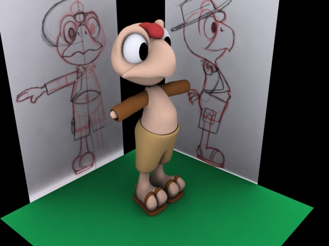

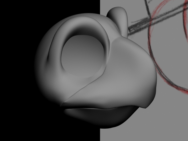

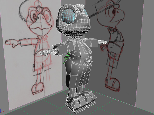

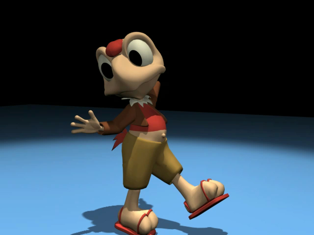

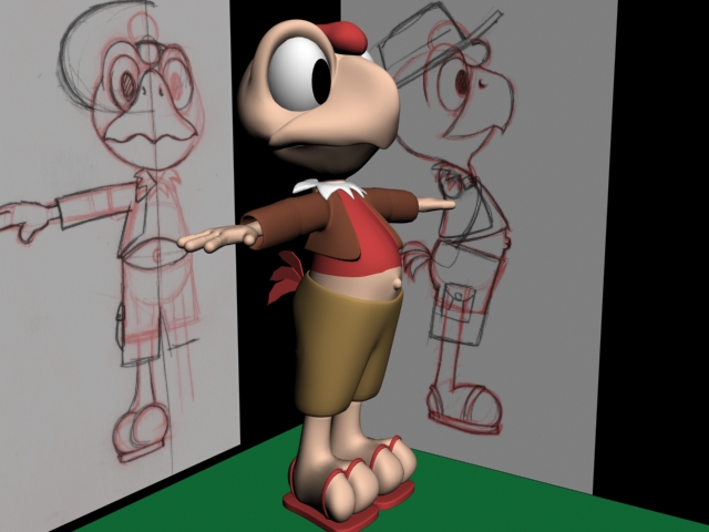

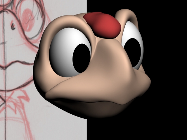

    Ahí muestro las imágenes en proceso, he llevado casi dos semanas haciéndolo. video_prueba 3,9 megas.
    click con botón derecho del mouse, guardar destino como, por favor .
    Este video es para comprobar la unión de bípedo y malla (existe una palabra técnica? ¿no era rigg algo así? Lo siento soy novata en palabras técnicas de 3d), aunque tiene unos errores, ya que es mi primera vez que pongo huesos a un modelado echa por mí.
    Hice arreglos en la animación de los dedos (ya que en bip no venían animados), incluso corregí algunas cosas en este animación (*.bip) como evitando que la mano se pase por la cabeza, por ejemplo.
    No es animación defenitivo, solo es para ver el resultado del unión entre bípedo y malla.
    ¿Cómo puedo arreglar las articulaciones que no quede muy a zig-zag? Sé que con los Bones podría arreglar, pero no sé cómo con los bípedos.
    ¿Cómo puedo solucionar el problema de la parte detrás del rodilla? He intentado, pero me se desforma el resto del short.
    ¿Porqué en debajo del pico no tiene la sombra cuando baja la cabeza? ¿cómo puedo ponerlo el sombreado aquí?
    Me gustaría saber quién sabe sobre 3ds Max y especialmente en las animaciones y los modelados? Por favor lo agradecería mucho para pedir una ayuda/consejos a través del MSN. Muchas gracias.

    Hola ashura (bienvenida compatriota), no soy el más indicado para ayudarte en temas de animación, pero ahí voy por si te sirve de algo:
    Lo de las articulaciones te refieres a las rodillas ¿verdad? Ese problema pareciera ser de pesado de vértice, seguramente ese hueso (en este caso parte del Biped) afecta más malla de la que debería afectar por lo que se produce el problema, revisa bien si no es que, algún hueso está afectando aparte de la malla que no correspondería.
    Lo de la sombra una manera rápida de solucionarlo sería poner un foco omni con intensidad negativa enlazando al hueso de la cabeza, así forzarías a que esa parte se oscureciera y la luz seguiría el movimiento de la cabeza quedando situada bajo el pico de coné aunque el motivo debe ser que tienes alguna luz sin las sombras activadas y esta traspasa el modelo e ilumina donde no debe. Saludos.

    Buenas. El modelo es muy guapo y el look me parece muy acertado. Pero sin embargo, creo que le falta malla para poderlo pesar bien. Deberías meterle más subdivisiones en las articulaciones para poder articularlo correctamente después, ¿no? Lo veo muy rígido.

    Coincido en que le faltan más cortes en la Autodesk Maya, para poder hacer un mejor setup y que la deformación de la Maya sea mejor, hay partes que quedan muy cuadradas, tal y como esta ahora, los pliegues quedan muy rectos y la Maya de las ariculaciones se solapa.
    Independientemente, me gusta el modelo, me parece simpático sobre todo cómo se mueve.

    Sip es por rodillas, es que de repente se aplasta mucho. Lo siento, no entendí muy bien lo que te refieres que la malla afecta más?
    Ok, lo tendré en cuenta sobre la luz negativa. Lo probaré en el próximo, thank you.

    quel: como te decía que estoy apenas empezando en 3d, no entiendo muy bien los conceptos técnicos, como subdivisiones eh yo ni idea como es eso? Donde se encuentra? No será para Bones?

    arp_juggler: gracias, pero lo que dijiste cortar la malla, pero ¿cómo? Y ¿dónde?
