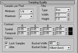

    Hola encontré este mensaje https://foro3d.com/showthread.php?t=26828 en el foro donde indican como sacar los dientes del render, pero no encuentro la opción osa en el cuadro de render.
    ¿Cuál sería esta opción en 3dsmax 6? Saludos.

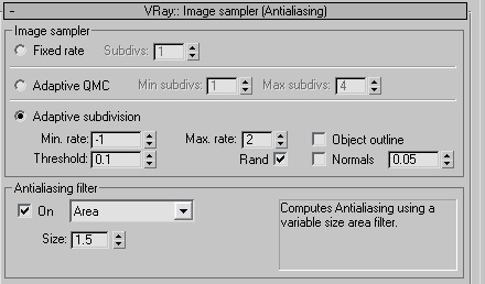

    Aquí te dejo dos capturas dónde están los parámetros de antialiasing en Mental y Vray, que es donde se soluciona el dentado de las imágenes.
Nombre: AAmental.jpg

Nombre: AAvray.jpg

    Muchas gracias nombre de usuario.

    Alguien podría explicar dónde están esos parámetros en Vray 1.46.

    La captura (de la derecha) es de Vray 1.46.
