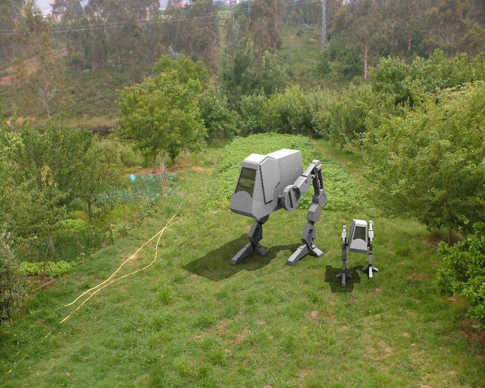

    Este es un robot inspirado en el atpt de Star Wars y lo é integrado en mí leira y el suelo es una textura, que opináis?

    Hola Giss. Está muy chulo el montaje, pero deberías subir el osa en los render buttons (f10) para evitar los dientes de sierra en los bordes de los modelos, y aplicar set Smooth en el círculo que une la pierna con el cuerpo, por si no sabes como, entra en modo edición, selecciona solos polígonos de la zona a suavizar y pulsa set Smooth en los edit buttons (f9). Saludos.

    Claro, pero si le aplico la osa la imagen del fondo y la textura se ven vorrosas, no hay forma de evitar eso?

    Para evitar eso, tira el render sin la imagen de fondo y luego la pones en postproducción. Ánimo te puede quedar muy bien.

    Guiss, pequeño padawan. ¿te has fijado que los árboles de tu imagen no tiran sombra? Porque pelotas los cacharros si tiran sombra y tan dura. Tienes que poner muy poca y muy difusa la sombra e intenta darle el punto de grano justo para parecerse al fondo. Y los cristales no tienen porque reflejar verde, pero prueba y sigue, prueba y sigue.
    Por cierto ¿esa imagen es de Galicia, ¿verdad? Me recuerda mucho cuando iba a Santiago, la cantidad de eucaliptos que hay. Un saludo.

    Qué bueno ver una familia unida. Ahora en serio te va quedando muy bien, sigue los consejos de Karras que son asertados.

    Para evitar eso, tira el render sin la imagen de fondo y luego la pones en postproducción, ánimo te puede quedar muy bien.
    No hace falta, para evitar eso entra en la textura y bájale el nivel de filter al mínimo.

    Muy observador Karras, es una imagen de una zona que está a unos 40 km de Santiago es taragonha (rianxo). Muchas gracias, le vajaré el filter a la textura que en Adobe Photoshop da mucho trabajo.
