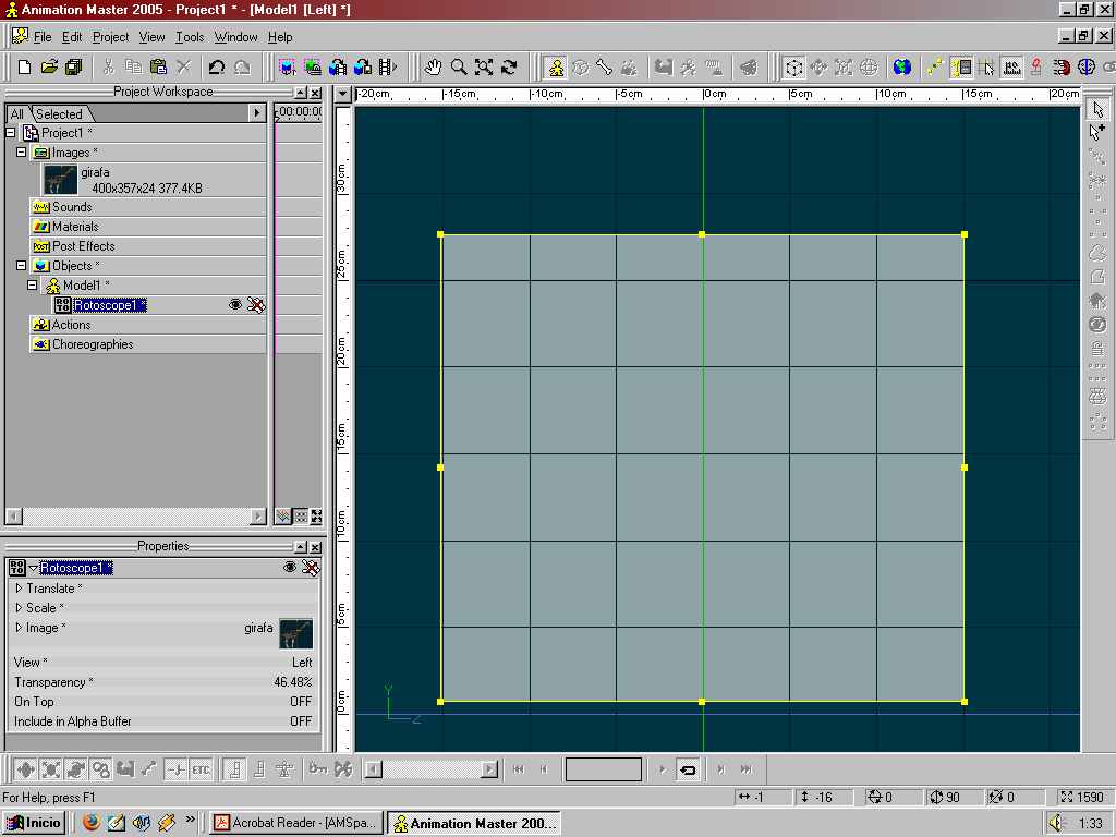

    Bueno como no primera duda. Estoy siguiendo al pie de la letra el manual (sección girafa) pero no sé qué pasa que no veo la girafa solo veo el recuadro (he cambiado la transparencia, pero nada que no se ve la girafa o_o) que hago?
    Adjunto imagen de cómo esta todo.

    Seguro que va a ser out of memory. Carga la imagen con un editor gráfico y guárdalo a menor resolución y calidad a ver (en otro directorio, ojo, no sobrescribas el original).
    ¿Qué tipo de memoria utilizas? (sim, DIM) te lo digo porque tengo un ordenador viejo y abandonado, no me importaría enviarte la memoria.
    Prueba también a actualizar los drivers de tu tarjeta gráfica o cargar cualquier otra imagen con otra extensión.
    Hay que intentar localizar el problema, no tengas ninguna decepción con A:M, más problemas dan el XSI, Autodesk Maya o 3ds Max te lo aseguro. Saludos.

    Vaya creo que DIM. Out of memory, por lo menos podría avisar (hay veces que según qué hago directamente me peta) veamos:
    resolución y calidad (probando, edito mensaje por si el fallo estuviera aquí, de lo contrario, seguiré con los pasos) amo a ve.

    Leander si fueras tía y no tuviera novia te pegaba un morreo del 15. La he pasado a b/n & resized (de 400kb a 38k) ya la veo.
    Vaya que cosa más tonta.
    Por cierto, diferencia (relevante) entre tga y (*.jpg), para que la imagen sea en ese formato y no otro? (o por que en el manual estaba así y arrean con esa?

    Asegúrate del tipo de memoria, lo voy a mirar a ver, creo que tengo 128 megas por ahí. No tengo claro las diferencias del (*.tga) y (*.jpg), son 2 tipos de compresión diferentes, creo que el (*.tga) pesa más y tiene mejor calidad.
    Puede que el Windows 98 influya en algo, no es que no avise, es que, si estas con memoria insuficiente se utiliza la memoria virtual del disco duro creada por Windows (más lento por cierto), mira a ver si puedes configurar el caché de la memoria virtual, no recuerdo cómo era en el 98, uso XP.

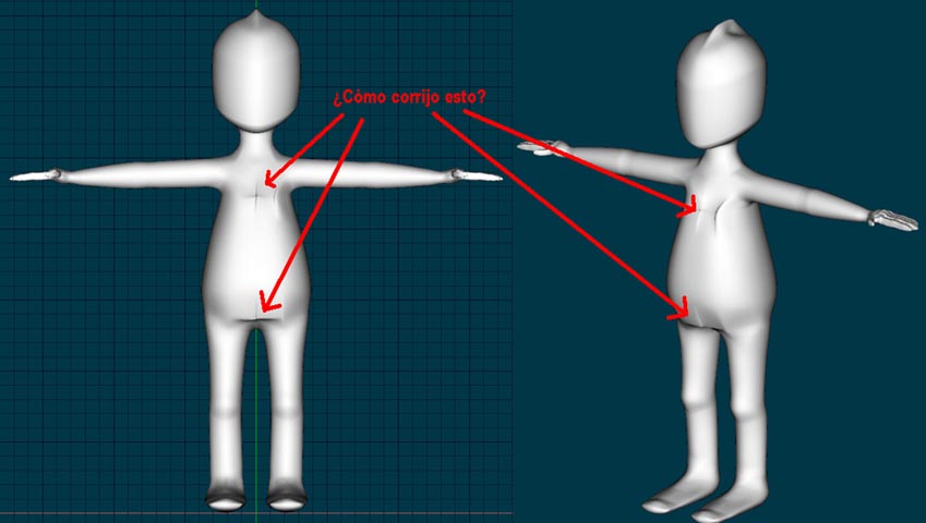

    Hola, ya estoy aquí y vengo con problemas. He adquirido el am: quickstart de Anzovin para iniciarme de forma fácil, y ya he completado los videotutoriales de modelado básico y mapeado. Pero al crear este personaje para continuar con los tutoriales de rigging y animación, me pasa lo que veis en la imagen. Me he hartado de manipular los bias handles, de pasar de suavizado a esquina, de borrar y redibujar Splines en esas zonas. Una ayuda o ayudaza por favor.
    Posdata: utilizo este hilo porque me ha parecido más directo y adecuando ya que se trata de am, y así no se desperdiga la valiosa información. Saludos.

    Si pones una captura en wire y más cercana podré ayudarte.

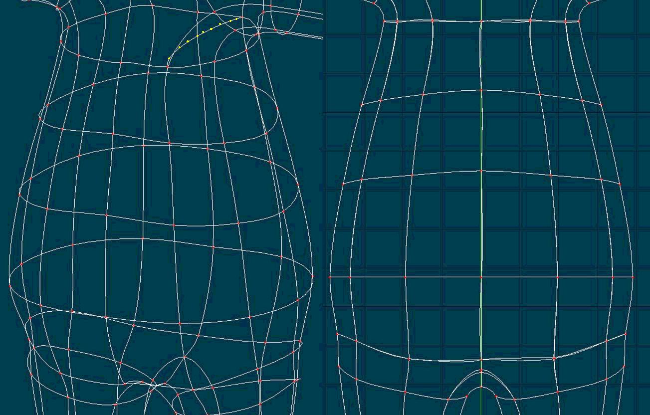

    Vaya, vaya rapidez. Vaya, aquí está, espero que sirva.

    Por lo pronto, elimina la Spline que te señalo con puntos amarillos. Sube el modelo, si quieres y te lo reviso, creo que los pliegues centrales se deben a una discontinuidad de las Splines. Quizás hiciste un copy/flip/atach sin haber preparado bien la malla o alguna Spline se te coló.

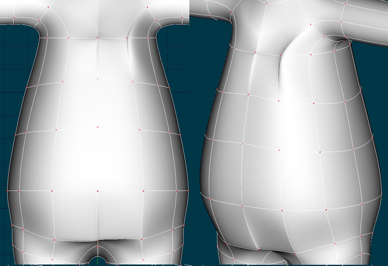

Nombre: AM01_ret.jpg
Visitas: 88
Tamaño: 137.7 KB

    Spline eliminada, gracias. Cuando hice el copy/flip/atach si noté algo raro. Me dejó algunos huecos en la parte copiada justo dónde están los pliegues raros y tuve que parchearlos, aquí dejo el archivo.
