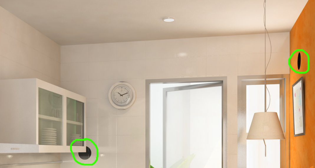

    Tengo un problema con esta imagen, salen manchas oscuras. He probado todo, admito cualquier tipo de sugerencia. Gracias.

    Vaya, más información, por favor. Programa: Paint,3dsmax, LightWave, Autodesk Maya, Excel, Word, ¿Cuál es? (hay iconos para eso). Motor de render, cual? Existen varios también.
    Cuantas luces, y características?
    Adjunta alguna captura de los parámetros y setting del render, o del motor de render si usas alguno? Y alguna imagen completa no estaría mal.
    Así a primeras podría ser falta de calidad.
    Posdata: para que repetir lo de la bola de cristal cierto. Saludos.

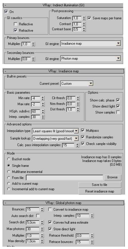

    Un despiste por mi desesperación, gracias por la rápida respuesta. Programa usado: max 7.0. Motor de render : Vray 1.46.15.
    Luces:
    3 luces Vray en ventanas y puertas respectivas, con 2000 Diffuse subdivisiones en Vray System cada una.
    Una direct (imitando sol) con Diffuse subdivisiones a 8000.
    3 luces tipo point con archivos (*.ies) (son las del techo y lámpara).
    2 luces de área bajo campana y mueble-platos.
    Materiales Vray.
    Veremos que se me olvida esta vez.

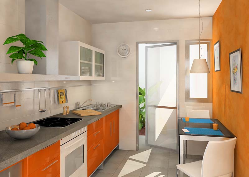

    Bonita imagen. No manejo la versión nueva de Vray (aun tengo la 1.09.03r), pero así a primera vista me parece que el irradiance está mal configurado, tiene poca calidad, además hay unos valores que has puesto en 0,0 y 1,0 (clr,nrn y Dist-thresh) y eso no me calza.
    Bueno eso, no manejo mucho esa versión nueva y tampoco mucho fotones, esperemos que lleguen los que más saben y opinen algo.
    Pero así para empezar probaría en irradiance con un -3,0, y los Tresh en 0,3,0,3 y 0,2, algo por ahí.
    Prueba mientras responden los otros.
    Además en la sección temas fijos está el tutorial de Dideje, por ahí prodías pegarle una leída. Saludos.

    El 60 - 30 del irradiance, no me parece.60 - 15 estaría mejor. El mínimo y máximo rate. Y fíjate las subdivisiones de la luz (=cantidad de fotones).

    Muy buena imagen. Fíjate, pero que el cuadro de la derecha se mete dentro de la pared, cómo está en primer término se ve bastante. Saludos.

    Ya te lo han dicho todo, de igual modo, puede que también necesites bajar el search Dist.

    Muy bonita imagen, pero, la puerta del final, ¿cómo la abres? ¿a patadas? O cuando se cierra rompes el cristal. Pero muy bonita.

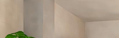

    Hola, sigo teniendo problemas, he puesto -4 -2 y 60 - 15 en irradiance y Norm Clr y Dist a 0,3 y 0,2. Esto es lo que me sale.
    A parte de quitar los lunares ¿se puede hacer que tenga menos manchas sin subir mucho los tiempos?
    Nota: he oído que hay un progr, o plugin para Adobe Photoshop que ayuda a minimizar las manchas, ¿lo conocéis?
