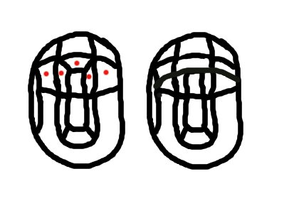

    El spin quads es una herramienta del LightWave. Casi lo mismo que dice Caronte, pero trabaja con 2 quads en lugar de 2 triángulos del mismo Quad.
    Eso no está en Blender, pero es sencillo de realizar la misma operación, borras el Edge (selecciona un Edge y pulsa del siempre en modo de edición de Edges) y creas otro que una los vértices que te interesa (entras en modo de edición de vértices, seleccione 2 vértices y pulsa f o 3/4 vértices para crear un Quad). Saludos.
