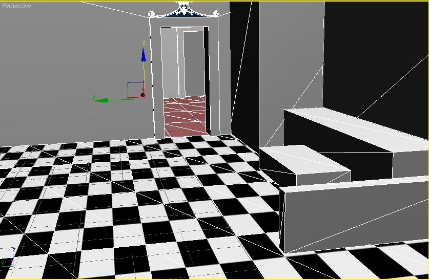

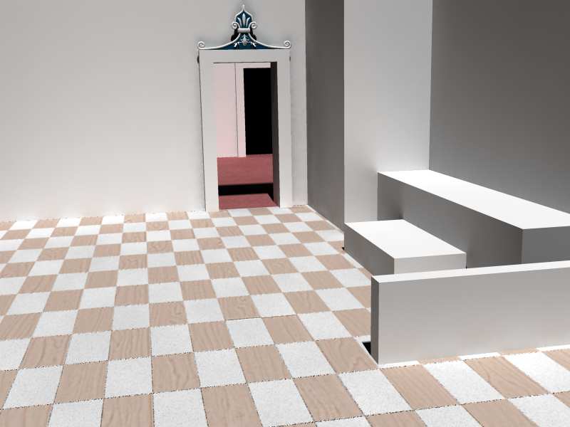

    Bueno aquí dejo por hecho que eh comenzado con una arquitectura renacentista basada en una pintura de dicha época. Por si alguien conoce la pintura, solo copiaré el estilo de arquitetura modificando un poco y agregaré cosas como candelabros y diferentes tapices.
    ¿Opiniones o consejos?

    Ppreguntabaen serio. Precisamente porque veo cosas que me disgustan de entrada. No sé si los triángulos son por la configuración de tu visor, pero, pregunto: si son parte de la geometría ¿para qué teselar los polígonos? Si es para sacar un render en condiciones, el ahorro de malla es vital para los tiempos. Mayor densidad de malla (innecesaria) implica más complicaciones a la hora de UV mapear. En este caso la escena es sencilla, pero en construcciones más complejas es un punto a tomar en consideración.
    Debes saber que para imágenes realistas hay que biselar los filos, algo que le falta a los bordes de esas paredes y muros. Si has teselado, las aristas nuevas te dificultaran el biselado.
    Son detalles básicos de modelado que debes dominar muy bien, la geometría que añadas debe tener una justificación. En videojuegos, los modelos en Low ameritan esas triangulaciones. En este caso la técnica debe ser distinta.

    Liberado: no, ese primer adorno para un juego debería ser solo un bitmap y no un modelado, la iluminación es solo como muestra, eh escrito que pondré candelabros o sea habrá luz de velas, mañana intentaré trabajarlo como para que la iluminación de la escena sea más entendible.

    Shazam: lo que te parecen triangulaciones son algo que llegué a entender por completo en el foro de Stratos cuando andaba con el tema del juego e iba más o menos de que un cuadrángulo debe si o si tener una intersección para que el PC entienda al mover los vertex. En conclusión, sí, es configuración del visor. Gracias percatarme sobre el biselado, aquí tengo en un libro cómo hacerlo.
