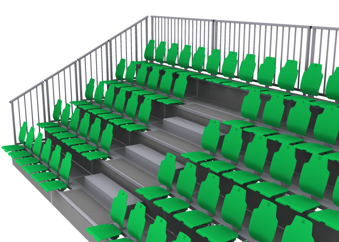

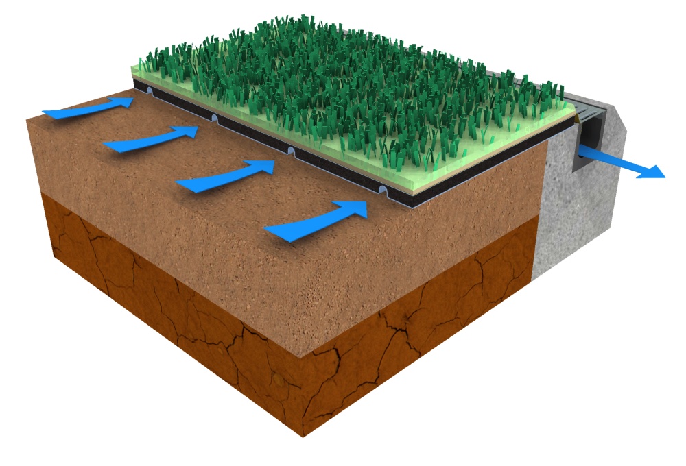

    Quisiera saber es que, similitud a la hora de manejarlo tiene con el 3ds Max en cuanto interface modelado etc.
    En la interfaz, poca similitud. Y en cuanto a modelado, menos aún: inventor es un programa de CAD y, como tal, la mayoría de las operación que se realizan normalmente en el trabajo son de tipo bolean. No sé explicarme mejor, si no has usado nunca un programa de CAD en 3d, quizá puedas hacerte una idea probando SketchUp.
    Y si tiene también motores de render o exactamente como iría.
    Tiene, desde hace algunas versiones dispone incluso de una especie de cutre iluminación global que hace que te puedas ir a tomar 6 o 7 cafés hasta que tira el render.
Nombre: grada.jpg
