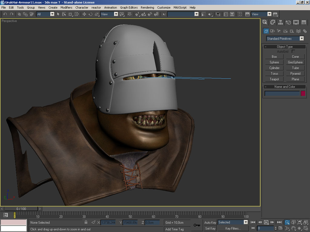

    Vale, en la imagen 1, está el individuo al que quiero meter mi sistema de Rig facial, como veis, al llevar casco, sólo le estoy metiendo huesos en la boca y la mandíbula. Luego llevara Morphs para los párpados y las mejillas, y le he metido un bend en la lengua para que la mueva.

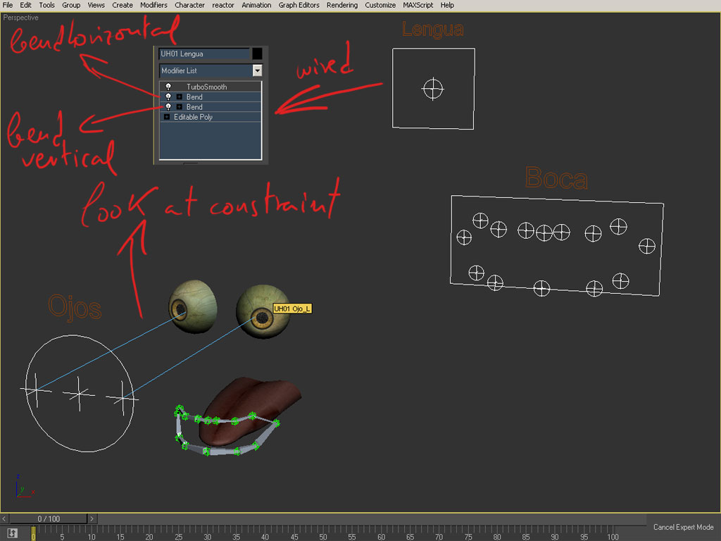

    En la imagen 2 veis lo que llevo hecho hasta ahora. Curiosamente, el wired que le puse a la lengua, asociando un bend horizontal y uno vertical a los movimientos horizontales y verticales de la Spline, no me dió ningún problema, y funciona de miedo. Los ojos llevan un simple Look At orientado a las otras Splines, para que al moverlas, los ojos las sigan.

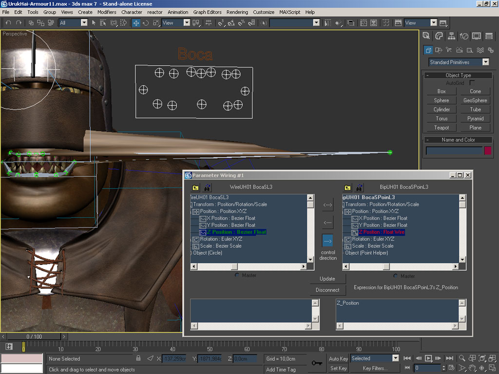

    Y en imagen 3, el detalle de la boca, que es la que me está dando por saco, pero bien. Ahí veis las cadenas de huesos. Entre cada dos puntos de control (los verdes), he metido una minicadena de dos huesos, el largo, lleva un constraint de posición hacia uno de los puntos de control, y un constraint de rotación hacia el otro, y el hueso más pequeño, lleva un constraint de posición hacia el segundo de los puntos de control. Con ello, moviendo cada punto de control, la cadena de huesos los sigue, hasta ahí perfecto.
    Pero ahora llega mi problema. Intento hacer un wired entre un punto de control, y la Spline correspondiente que quiero usar para animar, y en cuanto conecto ambos, el punto de control se me va a tomar por vientos.
    No sé si he explicado bien mi problema, si no se ha entendiodo mucho, decidirlo y trato de ser más claro.
