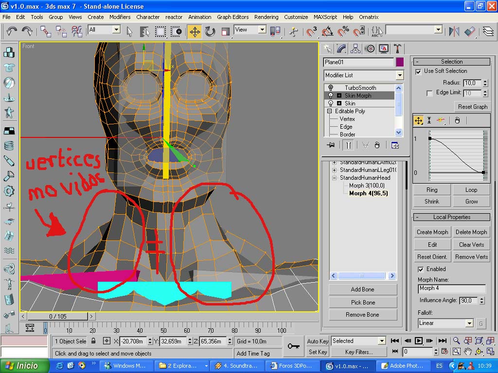

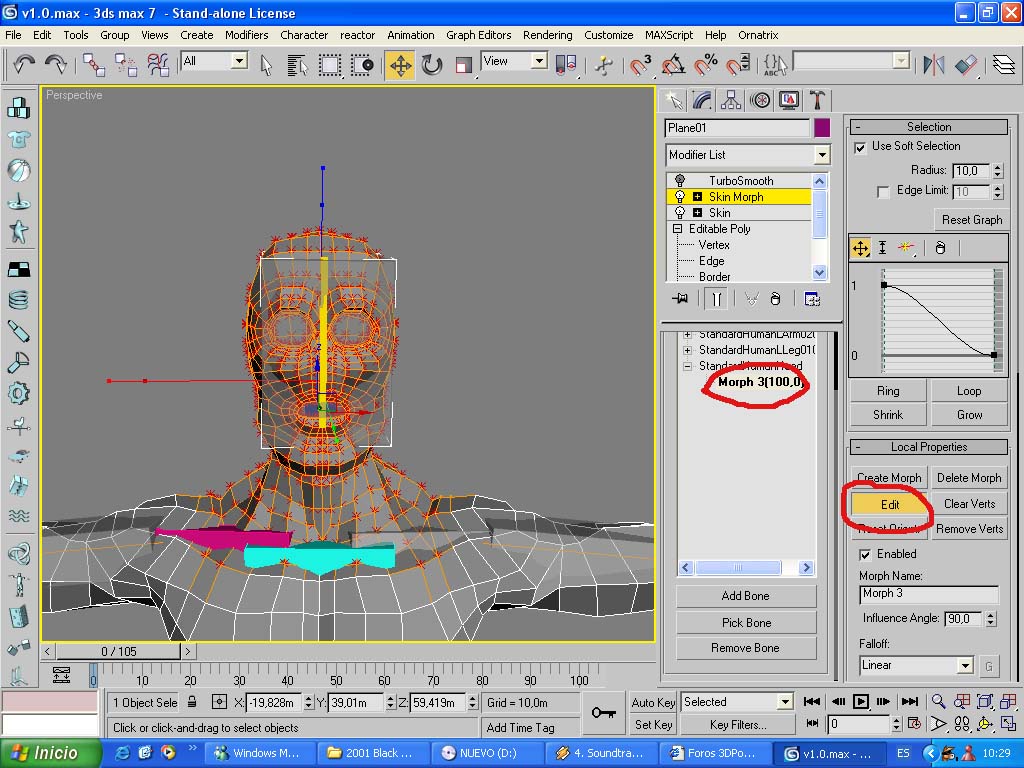

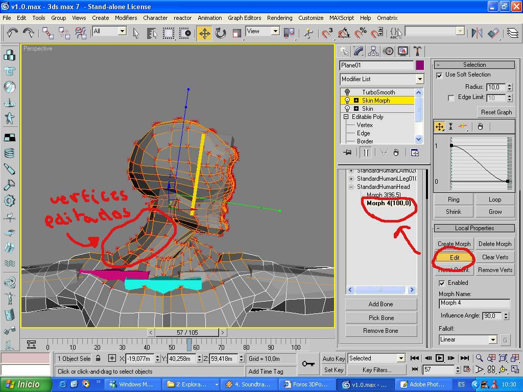

    Aquí te lo expongo gráficamente
    Dime si ves algo que haya hecho mal, pero es creo que está todo como debe. No lo entiendo.

    Pues en un principio yo lo veo todo correcto salvo una cosa. En el Morph 3, que es el que te has creado para la postura de la cabeza mirando al frente, tienes pulsado el botón edit. Lo único que se me ocurre es que eso tenga algo que ver, pues en ese Morph no se debe tocar nada, sino simplemente crearlo (create Morph) y olvidarse de él. Sólo se me ocurre que al editarlo, aunque no cambies nada, el skinmorph se haga la picha un lío y modifique los pesos de los vértices de alguna manera.

    Bueno, probando yo aquí, y mirando bien tus imágenes me estoy dando cuenta de una cosa, en la imagen tercera, con la cabeza al frente, mientras el Morph 3 esta al 100%, lo cual es correcto, tu Morph 4 esta al 96,5%, cuando debería estar al 0%, y en la imagen 3 lo mismo, pero al revés, cuando deberían estar Morph 3=0% y Morph 4=100%, están 96,5% y 100%. Ahí está el problema, que, por algún motivo los Morph no llegan a 0% en el frame en el que deberían hacerlo ¿te estas creando una clave de rotación para el hueso que gira en el frame en el que está en su postura inicial y otra en el frame en el que está rotado? No sé, tal vez por ahí vayan los tiros.

    Ni me había dado cuenta de los porcentajes, ahora que lo veo ya lo entiendo. Cuando están 100% en un estado, tienen que estar a 0% en el otro, y ahora que me fijo en otros morfismo que he hecho en pliegue de rodilla, por ejemplo, cuando tengo en estado estirado 100% en el siguiente me pone 53,7, y debería ser 0%, y en el de bíceps tengo 100% en estado estirado y 12,3 en contraído, y las claves me las creo, (hago la animación y le doy a la llave para que me marque los 3 colores). Gracias por molestarte en mirarlo, al menos ya entiendo el problema. Ya tire si lo solucionó a ver. Saludos.

    Ya está, el problema estaba en que en la casilla bajo el nombre del morfismo, donde pone ángulo de influencia estaba puesto en 90. Lo tocado y puesto en 1 y se ha solucionado el problema, no sabes el peso que me quito de encima, gracias por la ayuda.
