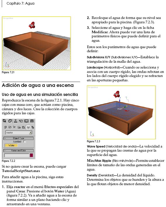

    Hola qué tal, soy nuevo en esto del 3d, tengo problema con una animación de una piscina, resulta que tengo que dejar caer un objeto en la piscina lo hago en Reactor, pero cuando cae el objeto queda suspendido en el aire encima del agua, cómo puedo hacer para que caiga al agua. Tengo 3d Studio Max 6.
    De antemano se lo agradezco, he puesto esto en varios foros y parece como que nadie sabe o es que no me quieren ayudar.

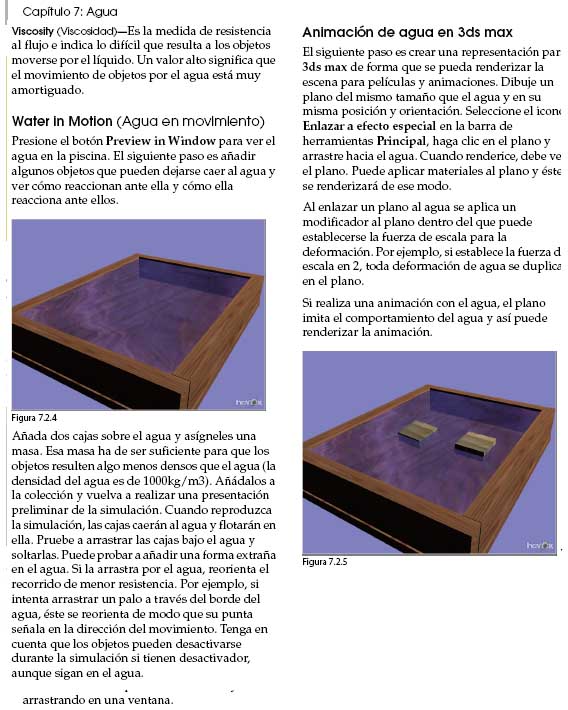

    Sigue el tutorial de Reactor del 3dsMax. Aquí tienes la ayuda o este enlace. https://foro3d.com/showthread.php?t=25174.
Nombre: Reactor.jpg
Visitas: 116
Tamaño: 107.7 KB
ID: 12332   Clic en la imagen para ver su versión completa.
Nombre: Reactor01.jpg
Visitas: 186
Tamaño: 112.3 KB

    Posdata: tienes que incluir al objeto en cuerpos rígidos y darle un peso para poder hacer la simulación. Creo que es más o menos así. Yo uso SimCloth. Saludos.

    Si quieres hacer que el cuerpo salpique, que haga ondas en la piscina y demás, te recomiendo que uses RealFlow. Posdata: y que pongas los mensajes donde tocan.
