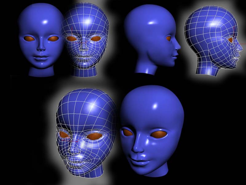

    He modelado la cara del tutorial de Juana de Arco, a ver si me podéis decir los fallos o si se puede mejorar. He tardado 4 horas, es mucho?

    Haz otros tutoriales, regresa a la de Juana y hazla de nuevo, cuando hayas modelado más de diez cabezas tú mismo te darás cuenta de los fallos. No creo que te sirva de mucho que se te critique la velocidad en tus primeros intentos. Lo importante es que entiendas cómo se construye la malla y sepas que estas modelando y por que algunas zonas se ensamblan de manera distinta. La idea es que seas capaz de modelar una cabeza anatómica y técnicamente correcta sin necesidad de tutoriales. Ya verás que con la práctica desarrollaras agilidad y lo harás rápido.

    Donde puede encontrar más tutoriales de caras? O preacticando con un mismo tutorial varias veces ya es suficiente. Gracias.
