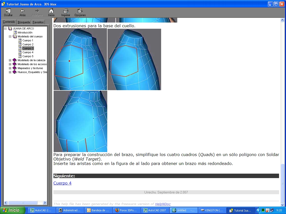

    He hecho una pierna y luego hago la simetría con instancia, pero el problema es que borro el poligo de la pierna, y cuando intento soldar vértices no puedo, el problema es que, al hacer la simetría solo me salen los vértices de una pierna y la otra nada, en el manual no explican cómo se unen porque deber ser sencillo, pero yo no soy capaz.

    ¿Por qué no subes una captura de pantalla para ver exactamente lo que quieres hacer?
    Nov 2006
    49
    3dsmax Problema en el tutorial de juana de arco
    Voy a subir la fotografía, solo quiero clonar la pierna y unirlas, no sé cómo se hace, gracias a todos.

    Aquí he subido el archivo a ver si me lo podéis mirar y cómo se une las dos piernas, gracias.

    Lo que te pasa es que no has eliminado polígonos, si te fijas en el tutorial verás cómo el lateral de la entrepierna esta sin esos polígonos, por eso no se te sueldan los vértices, vete más despacio o haz cosas más básicas. sumario. Un saludo.
