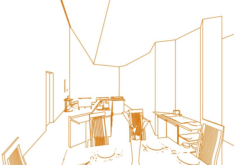

    Necesito hacer un render en el que solo salgan las líneas de contorno, se puede cargar desde 3dsmax6 unos parámetros de render predefinidos que hacen dicha función, pero no consigo sacar el render con suficiente calidad, y más que toqueteo a ciegas no doy en el clavo, alguien me puede decir que parámetros tengo que modificar para que las líneas sean más precisas. Gracias.

    Busca información sobre el contour Shader de Mental Ray, creo que es lo que buscas.

    https://foro3d.com/showthread.php?t=24961. Que aproveche (es para Autodesk Maya, pero con un poco de ojo lo trasladas fácil al max).

    Gracias a los 2.
