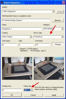

    Bien, empecemos, si hacemos doble-clik en la primera opción, o sea la que tiene los rombos rojos (será la única por el momento), se desplegara una ventana, en donde deberemos seleccionar la secuencia de video, y en donde deberemos decirle algunos parámetros que ahora os explico.
    Las opciones que son más importantes y que deberemos modificar en función de cómo hemos grabado el video, es el entrelazado (que en mi caso al ser una resolución de 384x288 nunca esta entrelazado, el entrelazado es para resoluciones superiores como 768x576.
    En la opción move type, tipo de movimiento, tenemos dos opciones, la primera es free move o movimiento libre es cuando hemos grabado el video con la mano o una Steady y se mueve para todos lados digamos-lo así. La otra opción es Nodal pan, me ha costado traducir la palabra Nodal, pero viendo la ayuda de Boujou he comprendido a que se refería, bien, esta opción es para cuando la secuencia que hemos grabado se ha hecho con un trípode o artefacto similar, estando por tanto los movimientos limitados a la rotación o pivotaje de la cámara de arriba a abajo o viceversa, siendo más difícil para Boujou determinar información necesaria para saber la profundidad. Informando a Boujou que se ha grabado de esta manera podremos extraer mejor el movimiento de la cámara ya que así le diremos al programa que todos los puntos o huellas están a la misma distancia de la cámara.
    Y ya por último queda resaltar el frame rate, o lo que es lo mismo, el número de fotogramas a los que se grabo la secuencia.

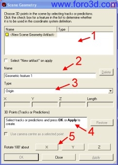

    Esta es la parte en donde vamos a informar a Boujou como están los puntos con respecto a la realidad, para que me entendáis, aquí le vamos a informar al programa diciéndole que puntos corresponden al eje x, cuales al y, cuales al z, que los puntos que sean son el plano xz o xy o zy, que los puntos tales son una línea paralela al efe x, que tal punto es el punto origen (cuando digo punto origen me refiero al eje X,Y,Z que es el 0,0,0 como en 3ds Max y similares).
    Si os fijáis os he indicado cada una de las partes para poder explicaros mejor cada una de ellas y a que corresponde, la primera opción es donde estarán los registros de los datos que informemos, me explico, tenemos una opción que pone new scene geometry artifact (nuevo artefacto de la geometría de la escena), en la parte señalada como 2, le pondremos nombre a este artefacto, en el tercer apartado es donde definimos el tipo de geometría, me explico, aquí le diremos si vamos a seleccionar el origen, una línea paralela al eje x, o al y, o al z, las opciones que tenemos son las que os explico a continuación para que sepáis cada una para qué sirve.
    Origin (origen): será el punto origen, o sea, la coordenada 0,0,0 y esta definido por un punto solamente.
    - Axes (ejes): determinan los ejes x y, z y debe ser definido por por lo menos dos puntos (si más de dos puntos se seleccionan la línea se ajustara a los puntos seleccionados).
    - Planes (planos): definiremos planos en el espacio xy,xz e yz, y deben ser definidos por 3 o más puntos.
    - Lines parallel todo the x, y and z axes (líneas paralelas a los ejes x, y, y z), como los ejes, deberá ser definidos como mínimo por 2 puntos.
    - Planes parallel todo the zy, yz and ZX planes (planos paralelos a los planos zy, yz y zx), deberemos como el anterior definir 3 puntos por lo menos.
    - La escala de la escena puede ser definida creando una medición de la longitud entre dos puntos seleccionados e incorporando un valor en el campo de la longitud.
    - Survey points (puntos de medición), los puntos de la medición están definidos solos puntos de coordenadas conocidos - Estos serán introducidos en los campos x y, z. Se necesitan 3 puntos de medición para definir un sistema de coordenadas completo para así poder fijar la escala en la escena. El valor de la medición de una longitud se da en unidades arbitrarias, nada importa el tipo de unidades (metros, pulgadas o brazas). Cuando la escena se exporta a un programa de animación 3d, las unidades se convertirán en las unidades del entorno que por defecto de tiene ese programa. Una línea que mide dos unidades de largo en Boujou será también dos unidades de largo en Maya o dos unidades de largo en el 3ds Max, incluso si son las unidades de Maya las pulgadas y las unidades del 3ds Max es metros. Las medidas son arbitrarias, pero determinaran la escala de la escena cuando están importadas en un programa de3d. Con esto quiero decir que las unidades métricas no influyen en la medida, ya que Boujou no entiende de metros, pulgadas o brazas.
    En el apartado 4 nos dirá cuantos puntos son necesarios como mínimo, los que hemos seleccionado y una vez aplicado cuantos estas aplicados. Para seleccionar más de un punto mantendremos pulsa la tecla Control, también podemos seleccionar una región de puntos pinchando con el botón izquierdo del ratón y sin soltarlo arrastrando hasta la nueva posición.
    El sistema de coordenadas se puede mover de golpe 180 grados sobre los ejes de x, de y o de z usando los botones de rotación sobre x y, y de z.
    Si estas agregando un número de artículos de la geometría de la escena, asegúrate de tener seleccionada una nueva geometría cada vez. Si no haces esto pude que sobrescribas alguna de las que tengas ya creadas y los resultados pueden ser algo inesperados.
    Bien, ahora que conocemos un poco esta pantalla os diré que deberemos ir informando cada una de las geometrías que queramos, cuantas más pongamos mejor, si os fijáis en la fotografía de arriba (la que tiene los puntitos) hay muchos puntos que corresponden a la mesa, bien, ahora seleccionamos un nuevo artificio en esta pantalla que hemos visto, y en el tipo buscamos plano xz (este plano va a ser representado por la mesa), seleccionamos los puntos (con la tecla Control pulsada) los puntos que estarán en la mesa, y aplicamos, seleccionamos otro artificio pinchando en nueva geometría y seleccionamos en el tipo la opción linea paralela al eje y, acto seguido seleccionamos los puntos que tengamos en algún eje vertical que correspondo al eje y, en mi caso he tenido varios lugares donde podía seleccionarlos, y así sucesivamente hasta seleccionar todo lo que necesitemos para determinar la geometría de la escena.

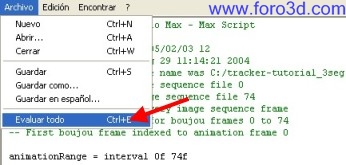

    Una vez que se abra la ventana, buscaremos la ruta donde hayamos guardado el fichero que generamos con Boujou y lo cargaremos, y cuando este cargado, si queréis podéis modificar el nombre de la cámara que tiene el fichero, para ello si miramos un poco el código general por Boujou, hay una línea que pondrá algo, así como c0 = frecamera name:camera_1 y que está justo debajo de la línea animate on, bien, pues en el nombre que tiene por defecto que es camera_1 podremos ponerle el nombre que queramos para identificarla después, esto también se podría haber hecho antes en Boujou, pero da igual si lo hacemos ahora, sigamos con el fichero, ejecutaremos el script, para ello, en la ventana que se nos a abierto, iremos a archivo y luego a evaluar todo o pulsamos Control + e (que es más rápido), en un momentito tendremos en los visores un amasijo de cruzs de colores y una cámara.

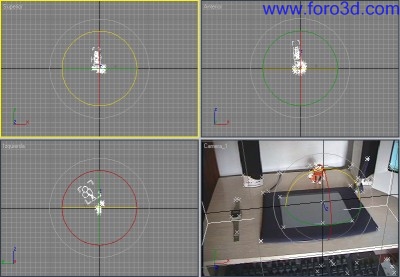

    Ya que tenemos los puntos de Boujou y la cámara, seleccionaremos todo, para ello o bien vamos al menú superior y en edición seleccionamos seleccionar todo o pulsamos Control + a.
    Cuando lo tengamos seleccionado todo, en el mismo menú superior iremos a la opción grupo y seleccionamos la opción agrupar le pondremos el nombre que queramos, por ejemplo, referencias, para que entendáis esto que hemos hecho es por lo siguiente, hemos agrupado todo este conjunto porque ahora cuando importemos como fondo el video original vamos a reorientar la rejilla de 3ds Max situándola correctamente con respecto al suelo de nuestro video, haciendo esto no se moverá ningún punto, ni la cámara, y todo estará en su sitio, aunque movamos este grupo todo estará en su sitio pues nosotros veremos el resultado a través de la cámara.
    Ya que tenemos agrupados los puntos y la cámara como un solo objeto el siguiente paso es como he dicho antes reorientar la rejilla de 3ds Max para que coincida con nuestro video, pero para hacer esto antes de nada tenemos que importar el video de fondo, primero tenemos que activar la vista de la cámara, como solo hay una, pulsando la letra c y se activará la vista de la cámara, después y con la vista del visor activa (la de la cámara) seleccionaremos en el menú superior en la opción vistas la opción fondo de visor. O pulsamos Alt+b, nos aparecerá la ventana de configuración del fondo del visor.
    En esta ventana primero hay que cargar el video, seleccionamos en archivos. Y lo buscamos para cargarlo, acto seguido tenemos que activar la casilla igualar bitmap (apartado relación altura/anchura) y activamos también las casillas mostrar fondo y animar fondo y aceptamos.
    Nota: una cosa a tener en cuenta es que para que se actualice el fondo cuando le demos al play para ver la animación el en visor que seleccionemos y más concretamente en el que hemos activado el fondo, en las opciones de configuración de los visores (esta opción se encuentra en el menú personalizar, luego en preferencias y luego en la pestaña visores, tendremos que tener activada la casilla actualizar fondo al reproducir con esto veremos nuestro video correctamente.
    Bueno, ahora viene una parte un poco complicada si no controláis muy bien 3ds Max o que puede resultar algo dificultosa, lo que vamos a hacer ahora es orientar la rejilla de 3ds Max que se ve por el visor (en el caso que se vea, normalmente se ve) para hacerla coincidir con el suelo, mesa o que hayáis tomado como referencia, en mi caso ha sido la mesa, y para ello utilizando las herramientas de rotar, mover y escalar he ido modificando el grupo que creamos con los puntos y la cámara, si recordáis anteriormente lo llamamos al grupo referencias, bueno con solo seleccionar un elemento del grupo se seleccionara todo, e iremos poco a poco ajustando la rejilla para hacerla coincidir con la mesa (en mi caso), si es necesario y para ver que funciona pulsaremos el play para ver cómo se ve la rejilla en el visor de la cámara, todo esto tendremos que hacerlo a ojo, una vez que la rejilla esté correctamente colocada si pulsamos el play veremos cómo se queda en su sitio sin moverse, por ejemplo, en mi caso si la colocamos para que coincida (como fue lo que hice) con la tableta gráfica, cuando pulsé el play la rejilla siempre se mantuvo en esa posición, una vez conseguido esto ya tendremos nuestro proyecto listo para empezar a incluir elementos 3d en la escena, teniendo en cuenta siempre la orientación de la rejilla de 3ds Max.
    Os aconsejo que guardéis el proyecto una vez que tengáis esta fase de reorientación de la rejilla antes de liaros a colocar objetos 3d.
    Cuando nos liemos a colocar nuestro muñeco o lo que sea, deberemos tener en cuenta la superficie por dónde se va a mover, para colocar objetos que simulen los obstáculos, orientar correctamente la luz, haciéndola coincidir con la que grabamos en ese momento y activar las sombras, para que posteriormente cuando generemos el render de esos elementos y los compongamos en Combustion concuerde todo a la perfección.
