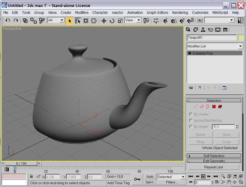

    Otra cuestión. ¿los materiales transparentes en OpenGL se ven como en la imagen que adjunto o el OpenGL ofrece transparencias reales?
    No sé, ahora tengo el Maxtreme instalado, pero tengo la sensación de que está funcionando mal, ya que no ofrece el rendimiento que me daba ayer antes de andar trasteando con los drivers. Además, no me deja entrar en la ventana de configuración del driver en el 3dsMax. Un saludo.
