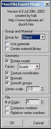

    Lo exportaste a obj desde 3ds Max? Que parámetros usaste para exportar el (*.obj) desde 3ds Max? Hace poco me sucedió algo parecido y buscando en el foro encontré la solución, eran los parámetros de exportación a obj.
    Este hilo te puede servir para aclarar algunas dudas. https://foro3d.com/showthread.php?t=7671. Saludos.

    Hombre César Sáez. Nos encontramos de nuevo. Bueno, primeramente que se me olvidó poner la imagen adjunta. Pero no pasa nada, porque ya está solucionado. No tengo ni idea de porqué con unos parámetros funciona y con otros no, pero bueno, ya está esto.

    Para exportar el mapa UVW de max en # of digits Ballo decía que hay que poner como mínimo 12 (en el hilo que te mencionaba esta), yo ni idea muy bien de cómo van los parámetros ni qué significa todo eso, pero con esos de la captura va de maravilla. Saludos.

    Exacto, si así van bien, ya no me interesa saber más.
