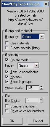

    Vray, FinalRender, Mental Ray, Brazil, renderizan mapas de desplazamiento. Al exportar las UVS desde el 3ds Max, en formato (*.obj), abajo del todo compres number, ponlo a 12. Hasta luego.

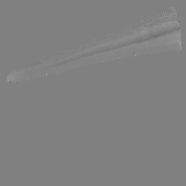

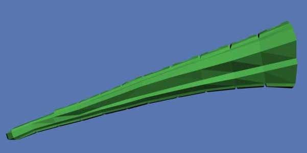

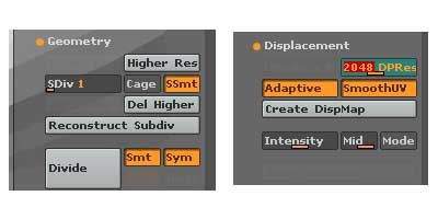

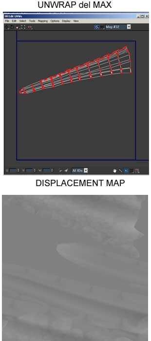

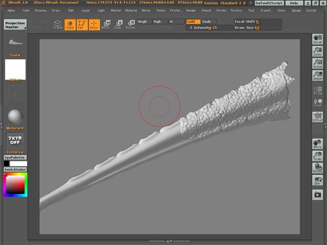

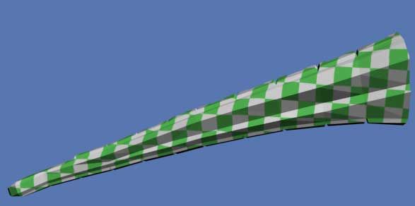

    A ver si alguno de los que más controláis del tema (IkerClon, Ballo, Sokar, Dames,) me podéis echar una mano, porque al final voy a coger complejo de zoquete, vamos a ver, me agarro una malla no muy compleja para probar (ver Luroc-imagen_1.jpg). Le aplico un único mapeado plano (ver Luroc-imagen-2.jpg). La exporto a obj según los parámetros que recomiendan en los foros de pixolator (ver Luroc-imagen-3.jpg). La abro en el zpf, le meto nivel de subdivisión 6, y por ahora, al ser una prueba, sólo le aplico algún bulto que otro, y un poco de textura con el proyección master (ver Luroc-imagen-4.jpg).
    Ahora para exportar. Como se ve en Luroc-imagen-5.jpg, primero bajo a nivel de subdivisión 2, y hago un del lower, como recomienda Sokar en su gran tutorial. Luego, obtengo el displacement map con los parámetros que veis en la misma imagen, y lo exporto a tif. Por lo pronto, como veis en Luroc-imagen-6.jpg, el displacement no tiene nada que ver con mi Unwrap de 3ds Max, y claro, si trato de aplicar ese displacement sobre mi malla en 3ds Max, ya sea con el displace del 3ds Max, o el Vray displacement, los resultados son de lo más imprevisibles. ¿Qué hago mal? ¿Qué me falta? ¿Qué me sobra? ¿me doy a la bebida? Posdata: gracias por aguantar todo el tocho hasta aquí sin dormiros.

    Si quieres pasar el Unwrap del 3ds Max, te dije que el número de los dígitos fuera mínimo 12. Saludos.

    Si, en la primera prueba que hice fue con el cacharro ese a 12, pero también lo fastidiaba, por eso me puse a navegar por el foro de ZBrush y vi esa recomendación de exportación. De todas formas, esta tarde volveré a hacer otra prueba, y le volveré a meter el 12 a ver si es que la otra vez me dejé algo, muchas gracias, Ballo.

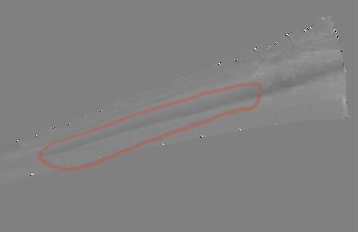

    Vale, arreglado, al final eran un cúmulo de dos o tres cosas mal puestas, pero por fin se me exporta como dios manda, (ver imagen).
    Pero ahora vienen otras preguntas, que aseguro que son las últimas y ya no doy más la tabarra.
    ¿Hay algún modo de decirle al ZBrush, que cuando exporte el displacement map?
    a - lo haga más contrastado, es decir, que la parte que es fondo sea negra y no gris, pues lo que me está exportando ahora al ser todo tonos grises acaba haciéndome un displacement de todo, todo, todo.
    b - no me meta el sombreado que se proyecta sobre la malla en el visor. Esto no sé si lo estoy explicando bien, pero si veis la imagen sabréis a lo que me refiero, las sombras que proyecta la malla en los pliegues también me las esta metiendo en el displacement map.
    ¿O hay que andar retocando todos esas historias del contraste, y demás en el Adobe Photoshop?
    Hale, hasta el próximo episodio.

  14. #14
    10,774
    Preguna a los ZBrusheros maxeros
    A-hay maneras, pero mejor el Adobe Photoshop, creo yo. Hombre se supone que zona negra, zona unidad, zona blanca, no hundida. O sea que no.
    No lo sé seguro, pero creo que no te exporta sombra.
  15. #15
    May 2002
    1,167
    Pero creo que no te exporta sombra.
    Bueno, yo me refería a esto. No sé si habría alguna forma de evitarlo.
Nombre: luroc-prueba2.jpg
Visitas: 309
Tamaño: 9.2 KB
