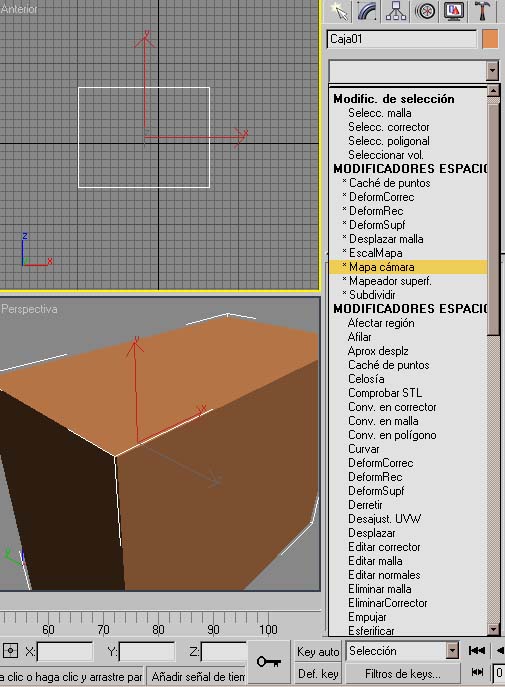

    Aquí está lo que te refieres. El del asterisco creo que es el del espacio unversal y el de más abajo se refiere al espacio objeto (o al revés, ahora no recuerdo) en la ayuda del 3ds Max viene más información, ve a la ayuda->buscar-> y escribe map Camera o mapa cámara según el idioma.
