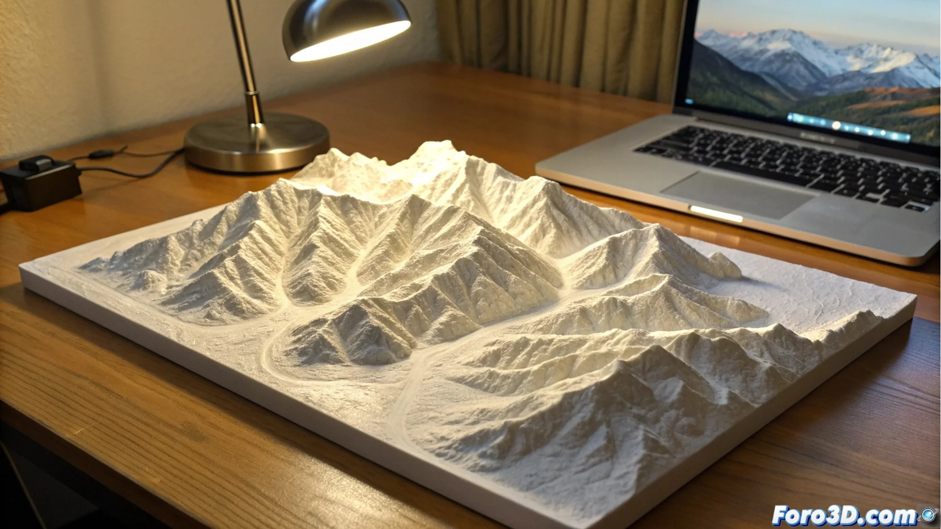

Imprime un mapa topográfico tridimensional de tus lugares favoritos
Con una impresora 3D puedes crear un modelo físico de cualquier paisaje que tenga significado para ti. Este proceso te permite transformar datos geográficos públicos en un objeto decorativo personal y tangible. El resultado es una representación precisa del relieve de una zona, que puedes enmarcar o usar como pieza de conversación.
