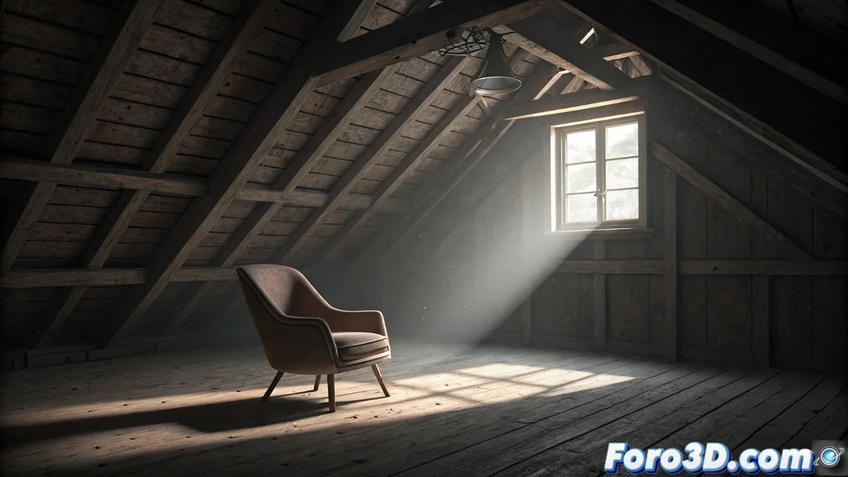

    En ilustración y gráficos 3D, un problema recurrente aparece cuando un objeto recibe luz clara desde una dirección, pero en la escena no existe ninguna fuente que la justifique. Esto sucede al omitir elementos como ventanas, lámparas o el sol en el entorno. El espectador percibe entonces una iluminación que no encaja, lo que hace que la composición parezca falsa y que los objetos den la impresión de flotar sin anclaje visual. Este error debilita la credibilidad de la imagen porque el cerebro humano espera coherencia entre la luz y su origen.
    La importancia de justificar la dirección de la luz
    Para evitar este efecto, es fundamental planificar la iluminación con un propósito narrativo o ambiental. Cada rayo de luz debe poder trazarse hasta un emisor lógico dentro del mundo representado, ya sea real o sugerido. Si se usa una luz clave fuerte desde la izquierda, por ejemplo, se debe incluir o insinuar un elemento como una puerta entreabierta o una pantalla. Esto no solo resuelve la lógica, sino que también añade profundidad y contexto a la escena, enriqueciendo la historia que cuenta.
    Soluciones técnicas en software 3D
    En programas como Blender, Autodesk Maya o Unreal Engine, se puede corregir este problema revisando la posición de cada luz en la escena y asegurándose de que su ángulo e intensidad se correspondan con la geometría del entorno. Usar objetos emisivos o texturas con iluminación (como un plano con un material de ventana) suele ser más efectivo que confiar solo en luces abstractas del tipo Directional o Point sin un soporte visual. Renderizar pases de iluminación por separado ayuda a analizar y ajustar cada contribución lumínica.
    Un personaje perfectamente iluminado en una habitación completamente sellada y oscura solo convence en películas de fantasía donde la magia es el shader por defecto.
