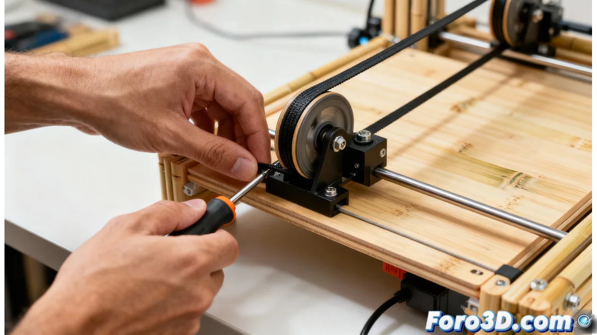

Pasos para ajustar la tensión de la correa
Primero, apaga la impresora y desconéctala de la fuente de alimentación para garantizar seguridad. Localiza la correa del eje Y, que suele estar en la base de la impresora, y verifica su tensión presionándola ligeramente con el dedo; debe ofrecer una resistencia moderada, ni demasiado floja ni excesivamente rígida. Ajusta los tensores, que son tornillos o mecanismos cerca de las poleas, girándolos en sentido horario para aumentar la tensión o antihorario para disminuirla, realizando pequeños cambios y probando después de cada ajuste. Una vez hecho, enciende la impresora y ejecuta una prueba de impresión para comprobar que el problema ha desaparecido.
