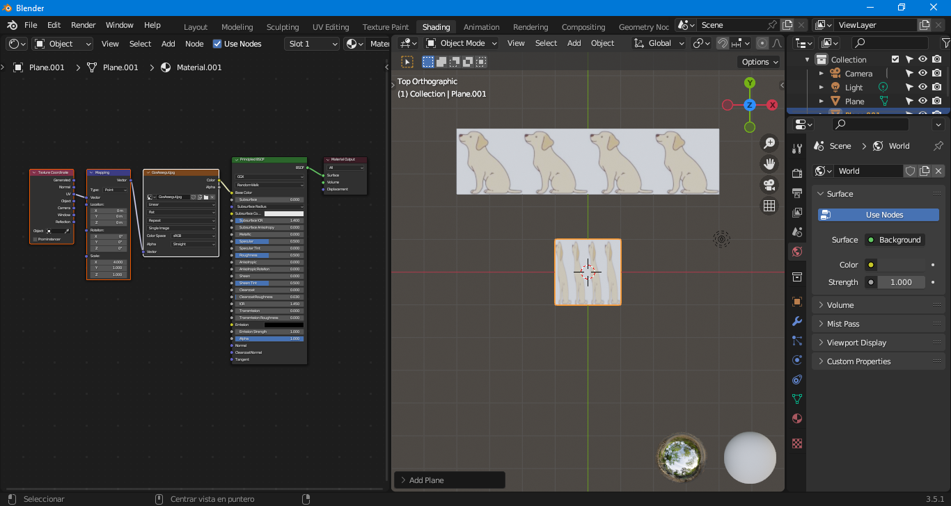

    Hola. Me han servido tus indicaciones
    He conseguido lo que queria, pero no del todo. Lo que pretendia hacer es lo que muestra la imagen superior
    He seguido tus pasos, como se puede ver en el arbol de nodos del material. El caso es que para repetir la imagen en una linia he escalado el plano en Edit Mode. Pero si no lo escalo la imagen queda deformada
    La cuestión es: y si quiero colocar una fila de imagenes en la parte superior de un plano sin que se deforme, como lo hago? O sea, ocupando la mitad superior del plano
    Adjunto la imagen mencionada

    38,303
    Thumbs up Re: Repetir imagen en una textura sin deformar
    El problema de la deformación ocurre porque el escalado en Edit Mode afecta a la forma del objeto, no al mapeado de la textura. La solución es usar la herramienta de UVs para decirle a Blender que la mitad superior del plano debe usar el espacio de la textura y luego usar el nodo Mapping para la repetición y la posición.
    • Entra en Edit Mode (Tab).
    • Crea un corte de bucle horizontal (Ctrl+R) y colócalo exactamente en el centro (a la mitad) del plano. Esto divide el plano en una cara superior y una cara inferior.
    • Selecciona solo las caras de la mitad superior del plano (3 para selección de caras).
    Abre el UV Editor
    • Cambia tu ventana a UV Editing.
    • Con las caras superiores seleccionadas en el 3D Viewport, presiona U y selecciona Unwrap.
    • En el UV Editor, verás las UVs de la parte superior. Asegúrate de que estas UVs cubran todo el cuadrado UV (el área 0 a 1) para que tu textura base se aplique sin deformación.
    Configuración del Árbol de Nodos en Shader Editor
    Tu configuración de nodos es correcta para la repetición. Solo añades un ajuste en el nodo Mapping para la posición vertical.
    Mantén tu Configuración, conecta los nodos como ya lo tienes:
    • Texture Coordinate (Salida UV) / Mapping (Entrada Vector)
    • Mapping (Salida Vector) / Image Texture (Entrada Vector)
    • Image Texture (Salida Color) / Principled BSDF (Entrada Base Color)
    Ajusta el Nodo Mapping para la repetición y la posición
    En el nodo Mapping, usarás la propiedad Scale para la repetición y la propiedad Location para subir la textura, limitándola a la mitad superior de las UVs.
    El siguiente cuadro es meramente informativo para que te quede claro el para qué sirve cada uno:
    • Scale X: 4 - Repite la imagen 4 veces horizontalmente (tu tiling).
    • Scale Y: 1 - No hay repetición vertical.
    • Location Y: 0.5 - Desplaza la textura 0.5 unidades hacia abajo. Dado que tu área UV está en la parte superior (0 a 1), esto hará que la textura repetida solo sea visible en esa área.
    Al aplicar este material, la textura se repetirá 4 veces horizontalmente (por ScaleX=4), sin deformarse, y solo será visible en la mitad superior del plano gracias al ajuste de Location Y y al mapeado UV de esa sección.

    58
    Hola. Gracias por responder
    He seguido tus pasos y no me sale
    Agradezco mucho todas las molestias que te has tomado
    Me parece que montare una imagen en GIMP y la usare tal cual. Me da que va a ser menos lio
    Gracias de nuevo. Espero no haber sido muy pesado
