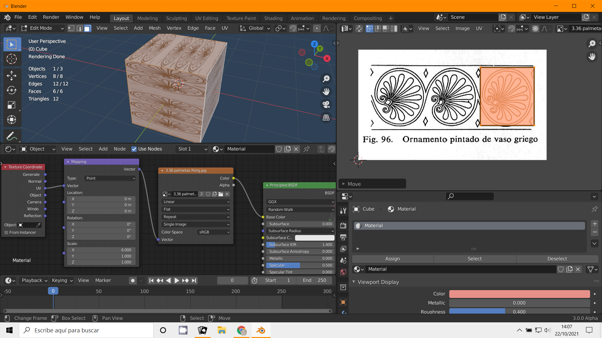

    Hola. Trabajo con Blender 2.93
    Creo que pregunto algo muy elemental pero me temo que estoy bloqueado y no encuentro la solución.
    La cosa es que pretendo aplicar una textura con una imagen simple y quiero que se repita varias veces. Explico como lo estoy haciendo.
    Creo un material, añado un ImageTexture y lo aplico al color del Principle Diffusse. Con el nodo Mapping aumento el valor Scale y se repite, pero claro la imagen disminuye en la misma proporción y yo quiero que se repita pero sin cambiar de tamaño.
    ¿Alguna ayuda?
    Con Scale de Mapping a 1

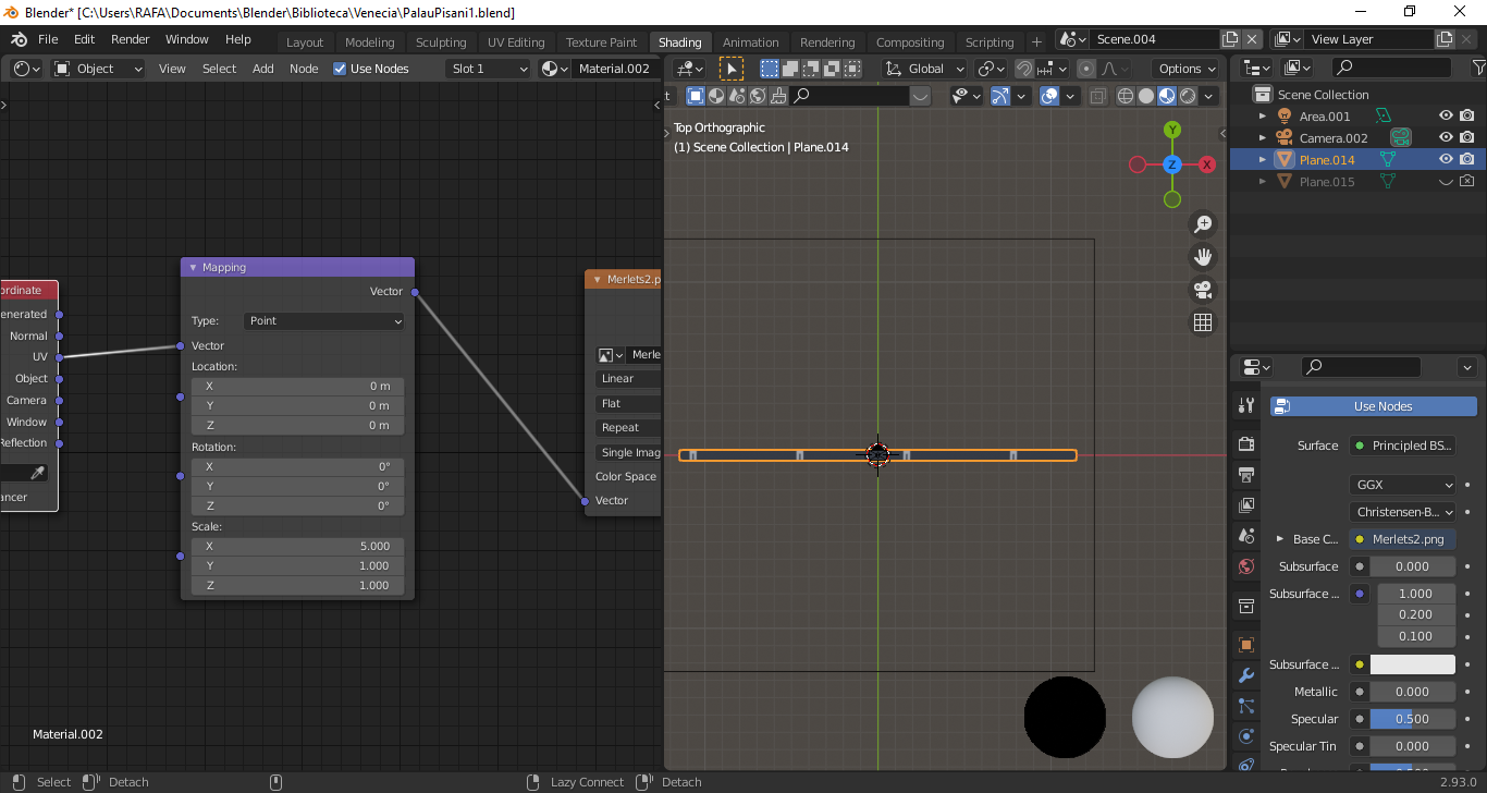

    Con Scale a 5

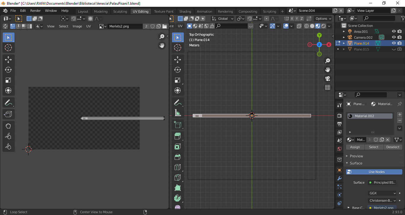

    Pero me parece que no la tienes UV Mapeada.
    Prueba primero a presionar la letra U para que se abra la ventana de UV y selecciona Unwrap y encuadra la imagen que quieres que se repite.
Nombre: UV.png
Visitas: 892
Tamaño: 911.3 KB
    O si no tienes que hacer UV prueba con la opción de "Generated" del nodo de "Texture Coordinate".

    Ya he encontrado el problema. El tamaño de la imagen era superior a la imagen visible, aunque el entorno era transparente. He recortado la imagen a lo visible y se ha resuelto el problema.
    Gracias por todo.
