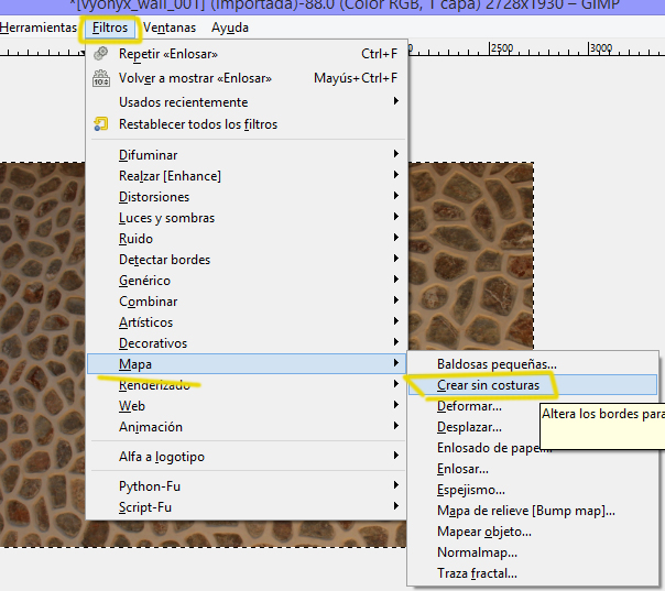

    Truco gimp? posibilidad de repetir imagen infinitas veces
    Filtro > mapa > crear sin costuras.

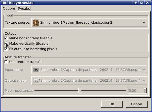

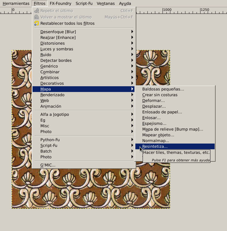

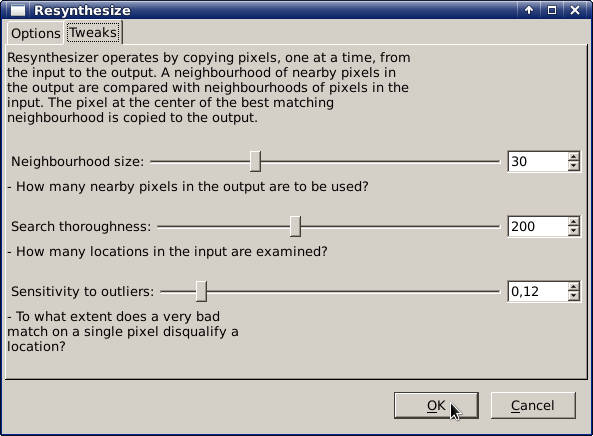

    Hola. Aporto un tip para enriquecer el tema.
    Te comento que también tenéis el filtro Filtro > Mapa > Resintetiza, usa una imagen, que no debe ser la misma a la que le estés aplicando el filtro, como fuente para generar una textura, la diferencia con Filtro > Mapa > Crear sin costuras es que crea, según como configures los parámetros, texturas más o menos arbitrarias, usando el plugin Resynthesizer (http://www.logarithmic.net/pfh/resynthesizer).

    Hasta donde lo he usado, en este caso, he notado que consume más recursos, así que, si queréis algo rápido usad Crear sin costuras, sí precisas una textura más uniforme o arbitraria, y tenéis tiempo, podéis jugar un poco con sus parámetros.
