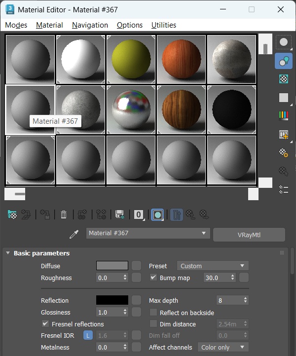

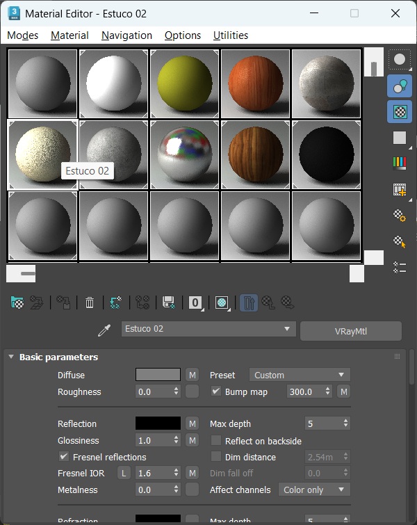

    Buen día 3ds Max Me da el siguiente error. Las texturas se ven y las carga perfectamente bien, el problema es cuando tengo un objeto seleccionado y abro el editor de materiales se me borra la textura que tenga el objeto y el segundo error es al abrir el editor de materiales se borra el seleccionado, Alguien sabrá como solucionar o corregirlo, intente con varias versiones del max y vray, y sigue haciendo lo mismo.

    Ese error que comentas en 3ds Max con V-Ray suele estar relacionado con la configuración del Editor de Materiales, la vinculación entre materiales asignados y las slots del editor, o con drivers/gráficos.
    La causa más probable es que estés usando el Editor Compacto y, al abrirlo o seleccionar una slot vacía, parece que borra”el material, cuando en realidad solo estás viendo un slot sin vinculación. El material sigue en el objeto, pero no aparece en la slot hasta que lo traes con Pick Material from Object.
    Prueba a hacer lo siguiente:
    Selecciona el objeto que pierde el material.
    Abre el Editor de Materiales (Compact o Slate, el que uses).
    Haz clic en el icono de Pick Material from Object (una esfera con un gotero).
    Haz clic sobre el objeto en el viewport.
    Si el material aparece en la slot del editor después de hacer eso, significa que nunca se borró del objeto, solo que no estaba cargado en el editor.
    La solución al problema
    Cambiar al Slate Material Editor con Rendering > Material Editor > Slate Material Editor
    Aquí se usan nodos, y puedes ver todos los materiales de la escena en Scene Materials.
    Activa Show Shaded Material in Viewport para que las texturas se vean en el viewport.
    Un saludo, cualquier cosa la comenta.

    Gracias por la atención. Agregue este video de lo que pasa, es incomodo por que ya cuando tengo mi proyecto completo no me doy cuenta y ya se borraron mis texturas, Ojala alguien sepa la solución.

    No me funciono, pero muchas gracias, aun así me sigue borrando las texturas seleccionadas voy agregar video
