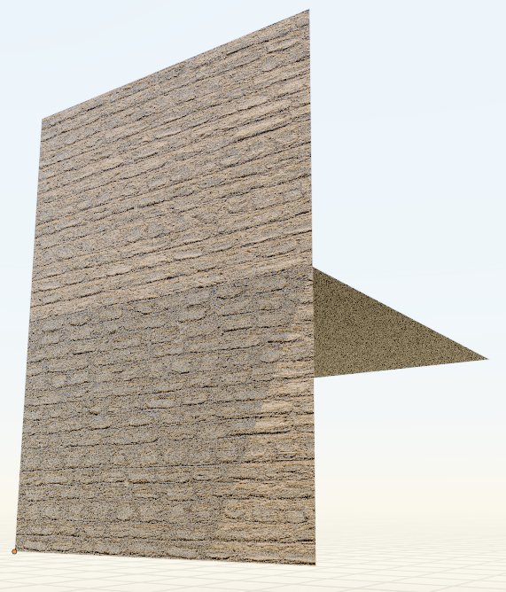

    Buenos días,
    Tengo el modelo adjunto y tengo un problema.
Nombre: Screenshot 2025-08-16 at 11.28.00.png
Visitas: 23
Tamaño: 624.5 KB
ID: 250203Clic en la imagen para ver su versión completa.
Nombre: Screenshot 2025-08-16 at 11.40.51.png
Visitas: 25
Tamaño: 110.4 KB

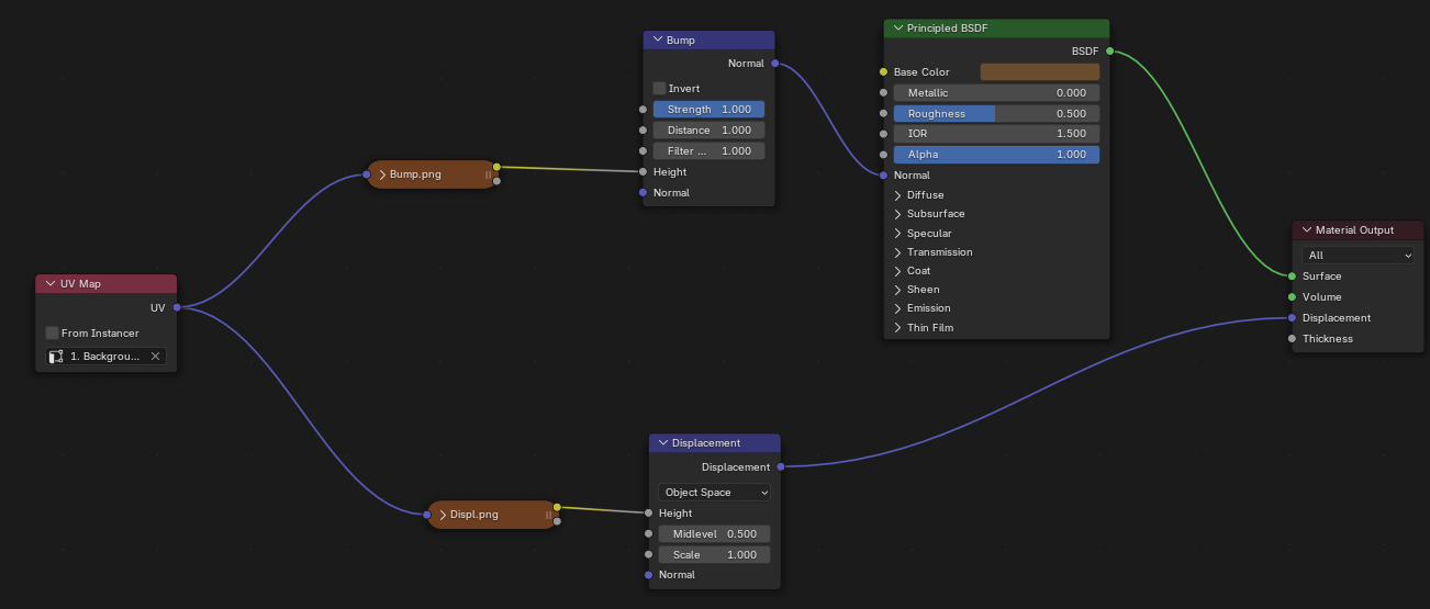

    Es una pared con un bump y un displacement, pero no se el porque me proyecta la sombra que hay detrás. Cuando quito el displacement o el bump, me deja de salir la sombra.
    Me podriais ayudar por favor?

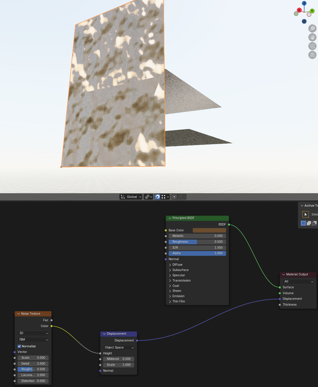

    Si sustituyo la textura por un "noise" pasa lo mismo. De momento he llegado a la conclusión de que el sky texture Nishita con displacement no funcionan correctamente. Alguien sabe como se puede solucionar?

    22,345
    Re: Problema con el sombreado en displacement
    Creo que es por que tienes puesto en el WORLD una SKY TEXTURA
    Creo que hace el efecto de una luz DIRECCIONAL.
    Quita el World, y pon una lampara SUN con valor 2 y creo que te falta la cámara.. si no le visto bien.
    Aug 2010
    170
    Buenos dias Soliman,
    Muchas gracias por la respuesta. Ya probé de quitar el sky y poner una luz sun y el problema persistia, pero si en vez de una luz "Sun" se pone un spot el problema desaparece... no entiendo porque pasa...
    22,345
    Cita Iniciado por Mackbay Ver mensaje
    Las luces direccionales dan sombras.. que pueden ser DURAS o SUAVES.
    Si el ANGLE de la Luz SUN lo tienes a CERO se verá la sombra DURA y si lo subes al máximo que creo que es 180º apenes se verá esa sombra pues queda difuminada totalmente.
    No he probado con el SKY Textura, pero seguro que si cambias el NIHSITA por otro, no se verá igual... O quitarle al NISHITA la opción que tiene de incluir SUN (Sun Disc) que es lo que da esa sombra.
    Aug 2010
    170
    Buenas tardes,
    Si, como comentas si se elimina el sol del nishita no pasa, quizas tendre que hacerlo como dices, con otro tipo de luz.
    Respecto a la sombra era bastante dura (no recuerdo el valor).
    Muchas gracias,
    Saludos,
    22,345
    En último caso, con poner una modificador de Solidify, seguro que se arregla.
    Aug 2010
    170
    Con solidify se ha solucionado! muchas gracias!
