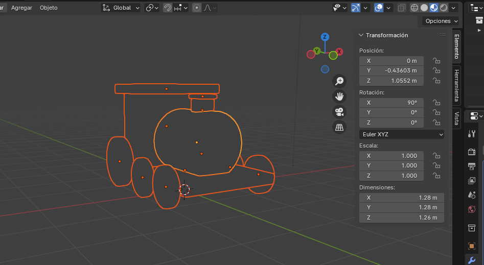

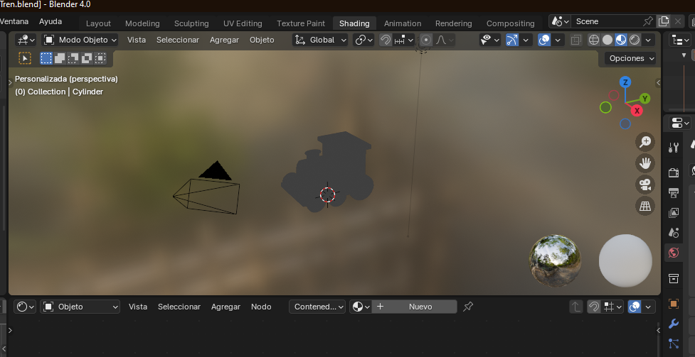

    Muy buenas a todosRecién estoy comenzando a usar Blender, por lo que es probable que hasta la duda sea tontaAl momento de darle color a mis figuras y darle clic en Sombreado de la vista la figura se vuelve de color gris oscuro, pasa lo mismo cuando entro a la pestaña de Shading como se ve en la imagen adjunta¿Es error en la configuración del programa, algún paso que me este saltando o tiene que ver con las características de mi equipo?

    Casi seguro que es un problema de la gráfica....
    ¿Qué tarjeta tienes?
    Recuerda que puedes actualizar los driver de la tarjeta desde las páginas oficiales de NVidia, AMD o Intel, según el modelo que tengas.

    Por lo que veo tengo un AMD A6-9225 RADEON R 4
    Podrías explicarme como se actualizan los drivers?

    Pues la verdad es que nunca he tenido una AMD, siempre he utilizado NVidia que eran las mejores para Blender..
    De todas formas tiene una página donde explica como detectar la gráfica, que en tu caso creo que es una integrada en la placa y que debe de tener varios años.. ¿no?

    De todas formas he visto que ese tipo de gráficas no se incluían en el paquete de drivers y me lleva a una página donde explica que esos modelos son compatibles con otros modelos...
