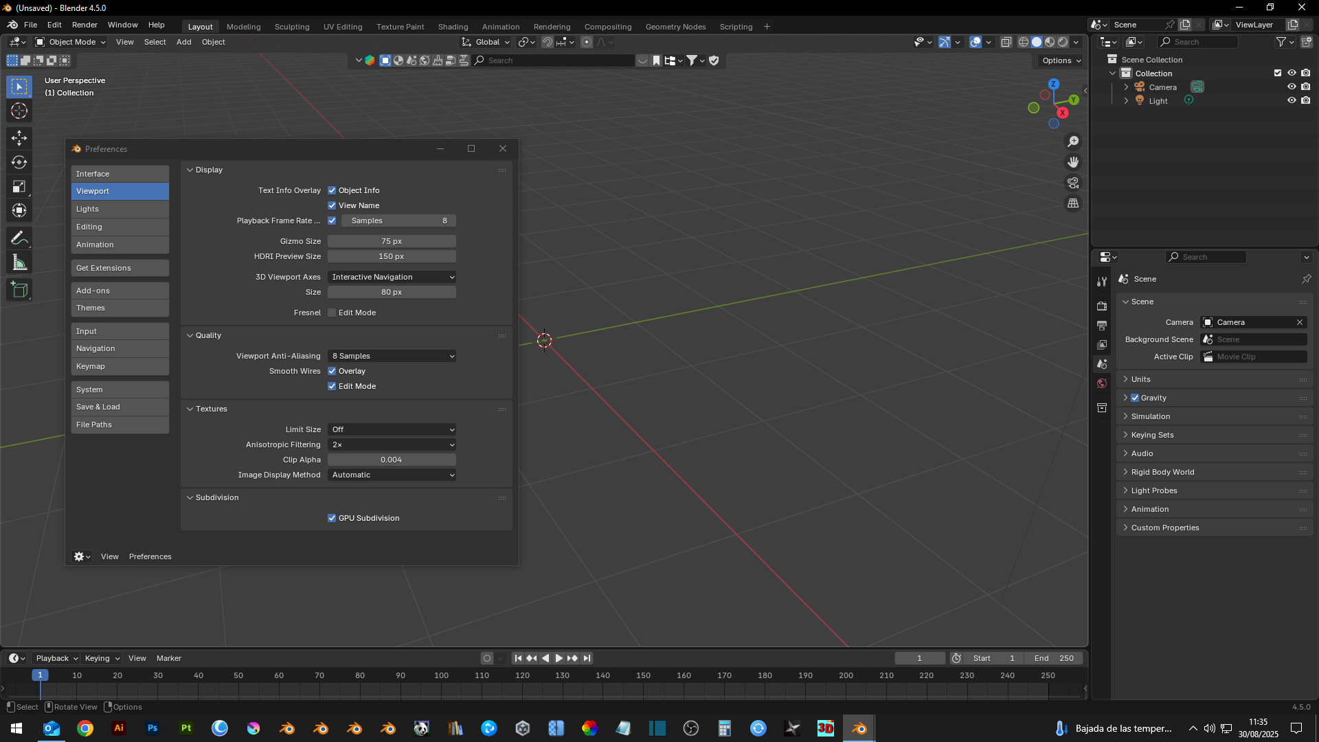

    Muchisimas gracias por contestarme.
    Pero no encuentro en las preferencias del Viewport *Asynchronous Shader Compilation*, ni tampoco *Simplify*
    ¿Podias marcarme en la foto que envio donde estan?
    Otra vez muchisimas gracias.

    Thumbs up Re: Blender 4.5 tarda en mucho para que se vean las texturas
    Vale, veo que esa opción ya no aparece en las preferencias generales del Viewport como en las versiones anteriores, debe estar activada por defecto dentro del motor EEVEE Next y Blender no te deja desactivarla. Por eso no la ves en tu panel. Bueno pues en ese caso no tienes que marcar nada, el comportamiento asíncrono viene integrado automáticamente.
    El tema de Simplify no está en Preferences, sino en el Properties Editor, en la columna derecha de la interfaz.
    Tienes que ir al icono de Render Properties y buscar la sección Simplify.
    Ahí podrás limitar:
    • Resolución máxima de texturas en el viewport.
    • Subdivisiones máximas de geometría.
    • Número de partículas visibles.
    A ver si ahora te funciona, un saludo.
    Muchas gracias.
    encontrado Simplify.
    Un saludo.
