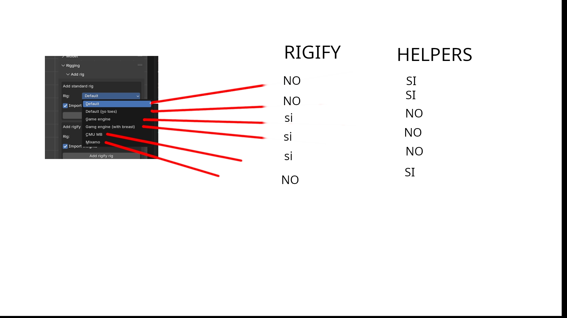

    Y en unos minutos sube otro vídeo sobre como poner el RIGIFY o la opción de HELPERS
Nombre: Rigify_Helpers1.jpg
Visitas: 912
Tamaño: 162.8 KB
