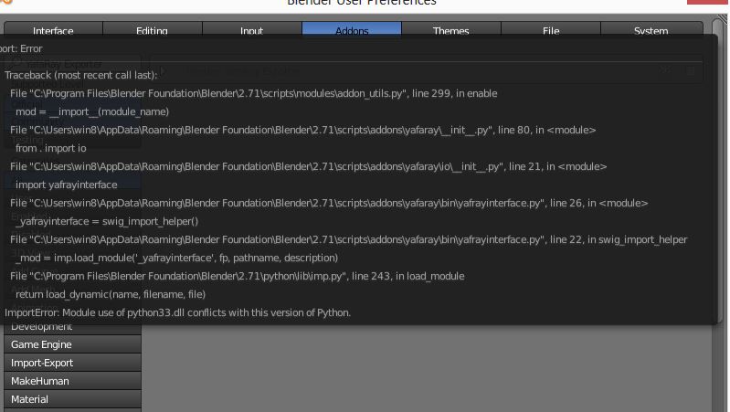

    Saludos a todos:
    He intentado descargar e instalar el addon de Yafaray en Blender 2.71, pero me sale el error que aparece en la imagen. ¿Por qué ocurre esto?
    He visto que alguien en el foro de Yafaray preguntó lo mismo que yo, y le dijeron que podría ser por un problema de versión del Python, pero no le llegaron a solucionar nada.
    ¿Qué puedo hacer?

    Yafaray creo que solo finciona con la versión 2.67
    Si quieres, bájate una desde Blender.org
    http://download.blender.org/release/Blender2.67/
    No sé qué sistema utilizas, pero si es Windows de 64 bits, te bajas una versión ZIP, la descomprimes, metes dentro de los addons la carpeta de Yafaray descomprimida y cada vez que necesites utilizar Yafaray, ya lo tienes montado todo.
    El addon de Yafaray de las diferentes versiones. http://graphicall.org/Windows? Keywords=Yafaray.
