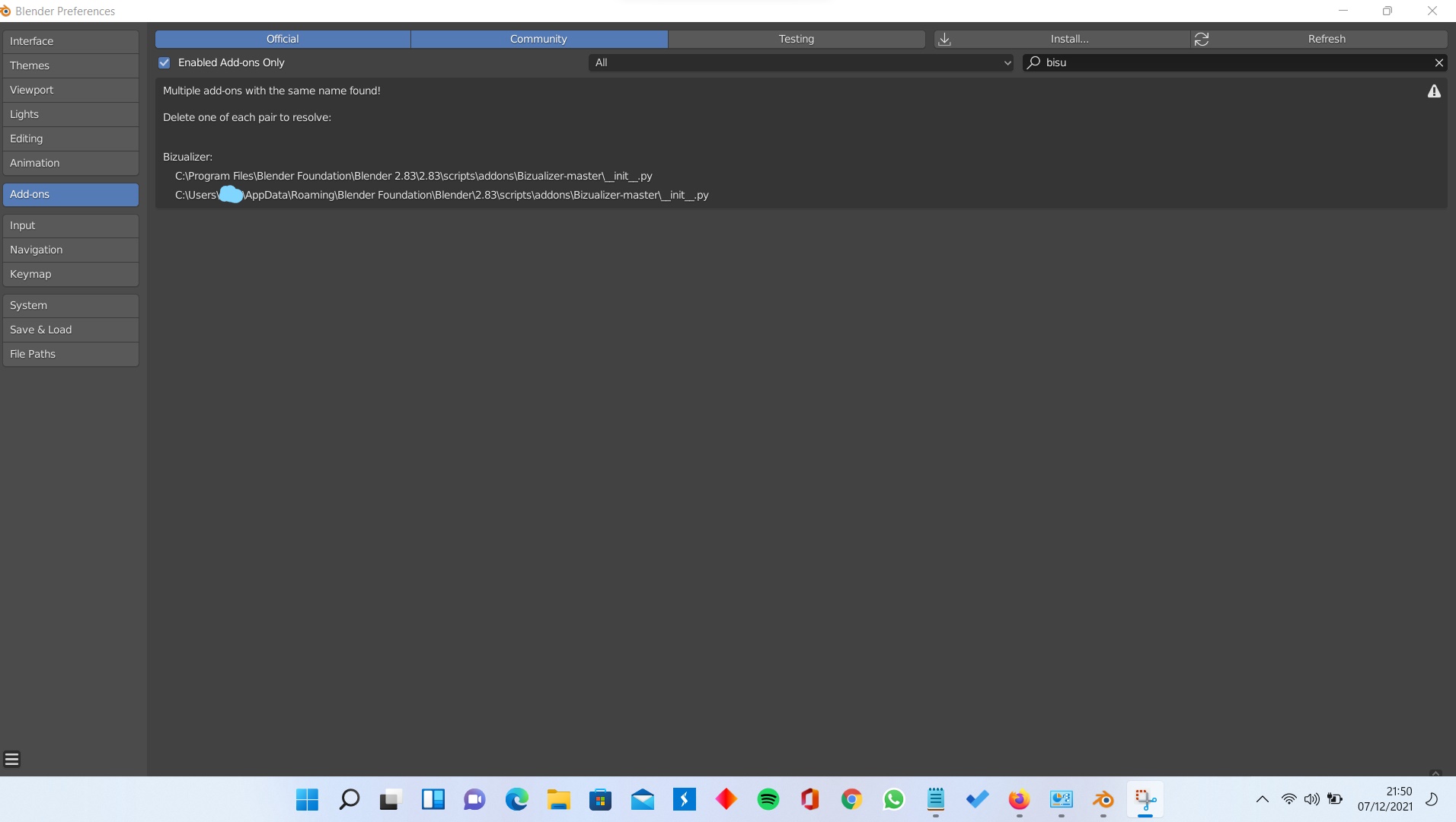

    Hola, estoy modelando para un videoclip, pero al instalar el addon me salta ese mensaje y no sé por qué. He reinstalado Blender por completo y sigue pasando lo mismo.
    Muchas gracias.

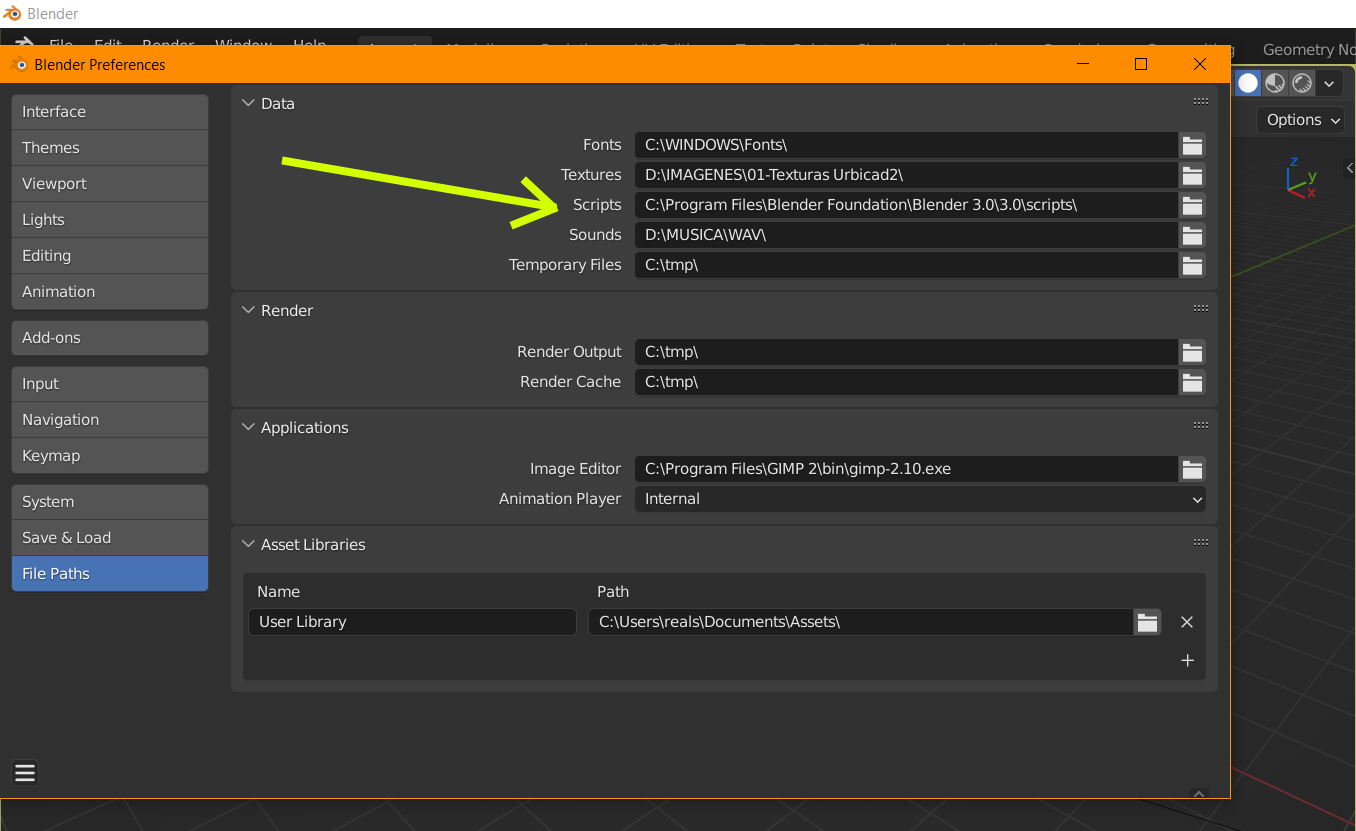

    ¿Estas utilizando varias versiones?
    Te esta diciendo que hay varios addons con el mismo nombre por lo que el problema creo que se soluciona colocando la ruta o dirección correcta en las preferencias.
    Edit > Preferences > File Paths
