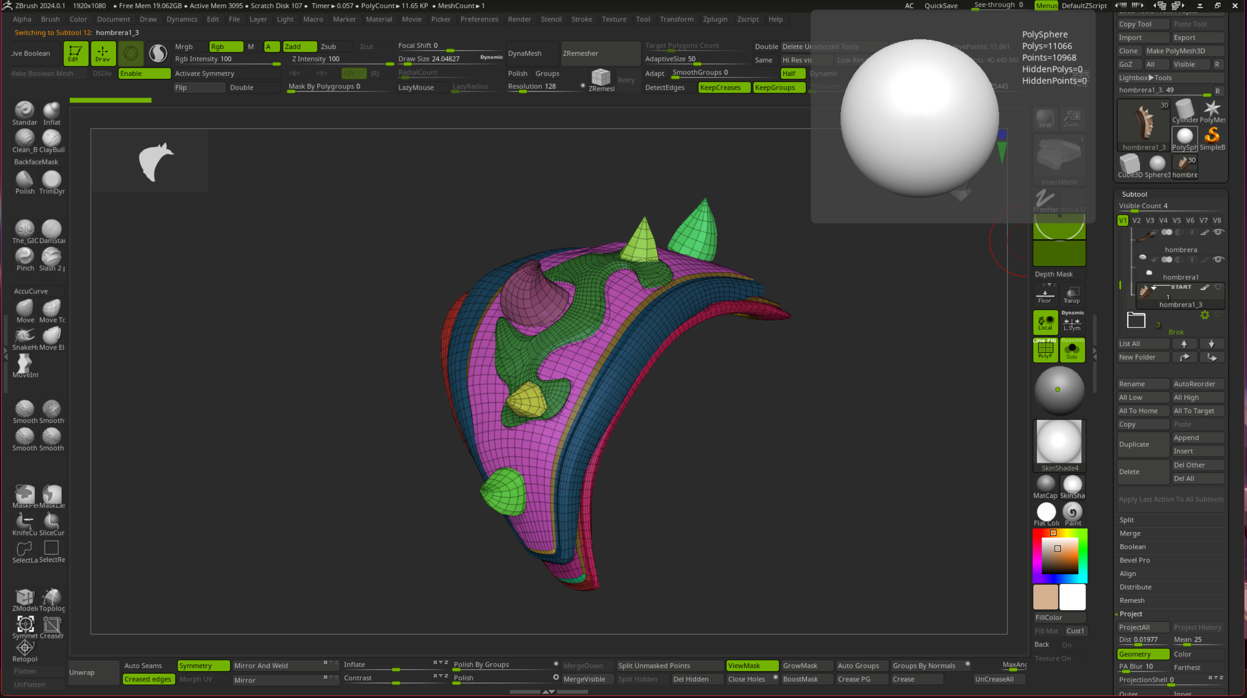

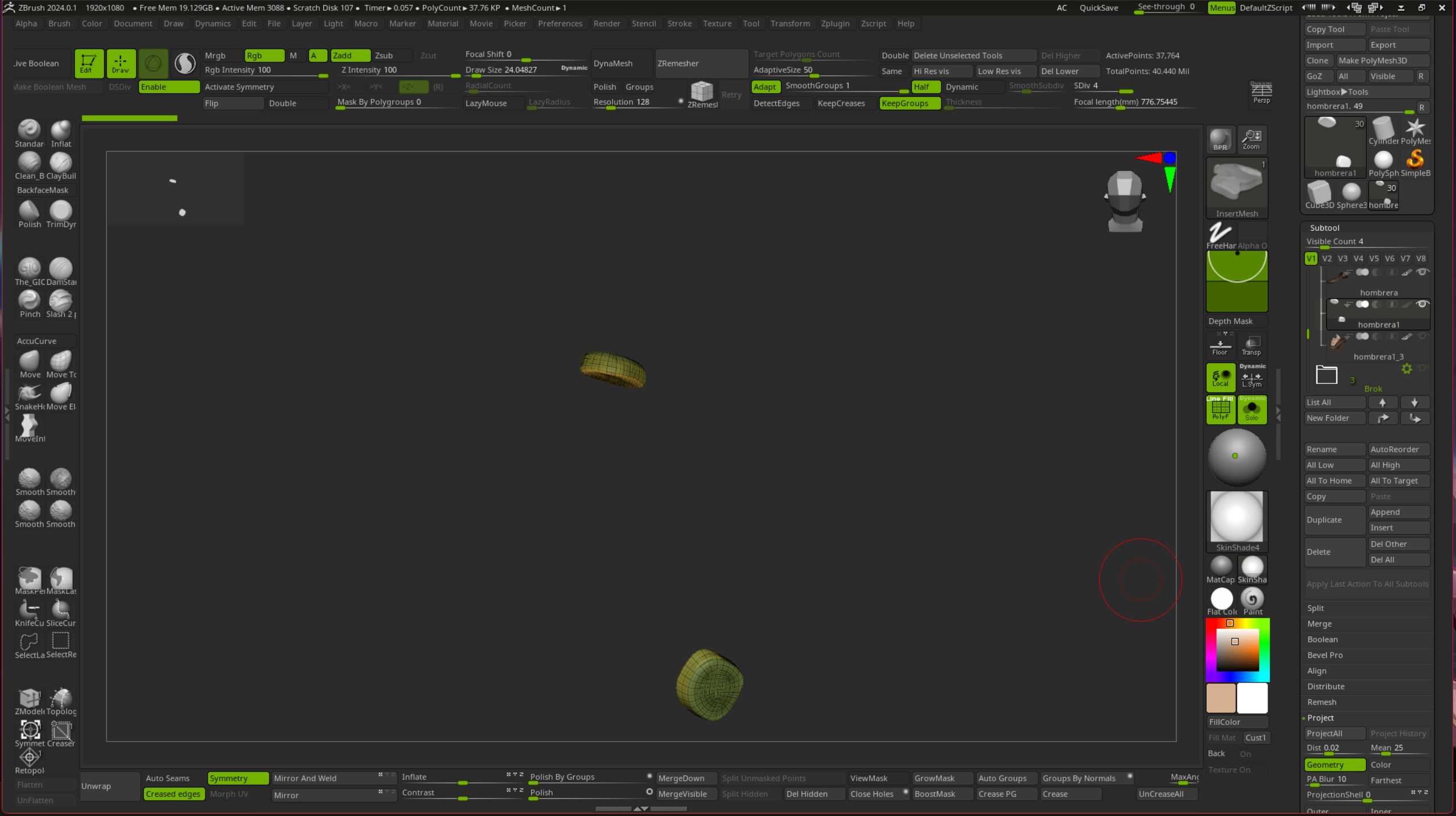

    Hola, tengo una duda básica:
    ¿Cómo puedo unir dos subtools que tienen subdivisiones sin que se pierdan esos niveles al hacer el merge?
    He intentado varias cosas pero siempre que uno las, se borran las subdivisiones o la geometría se rompe. ¿Hay alguna forma correcta de hacerlo?
    Gracias.

    Sí claro, pero el tema es como lo hago, la gracia es que me esta pasando con casi todo el proyecto. Como dije en un post anterior debo minimizar los poligonos a 300k para pasarlos a CC4caracter creator. Como soy nuevo he esculpido todo el modelo con sus cientos de accesorios sin mirar que cada uno tenga una subdivisión baja con pocos polígonos. Así que ahora me tocas pillar uno por uno "achicarlos" y volverlos a unir, además de sacarles las UVs.
    Ahora tengo por ejemplo, una hombrera unida a un un lazo que recorre diagonalmente al orco, si hago Zremesh half, la malla se destruye por lo que debo separarla en piezas y hacerle ZR half a las piezas. Cuando intento unirlas, desaparecen las subdivisiones que he logrado darles antes. Tengo un gran lío ya que no sé bien cuando estoy respetando y cuando no la malla. No creo que logre terminar el trabajo. Me recomiendas alguna escuela online? En principio esta enseña a base de tutoriales. Y yo soy más clásico prefiero aprender las herramientas.

    Eso es lo que hago siempre, pero si por ejemplo tiene un peso en nivel 1 de 10k, al hacerlo un half pasa a 5, de ahí empiezo a duplicar y project, la malla comienza a romperse. Si le meto un polish by group mejora pero se rompe la pintura.
