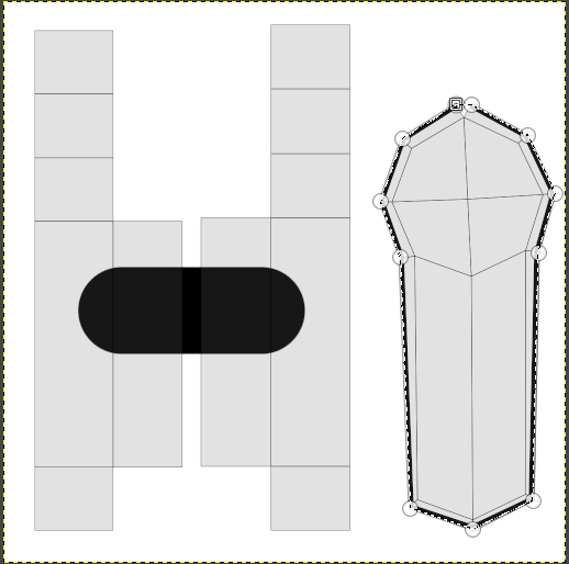

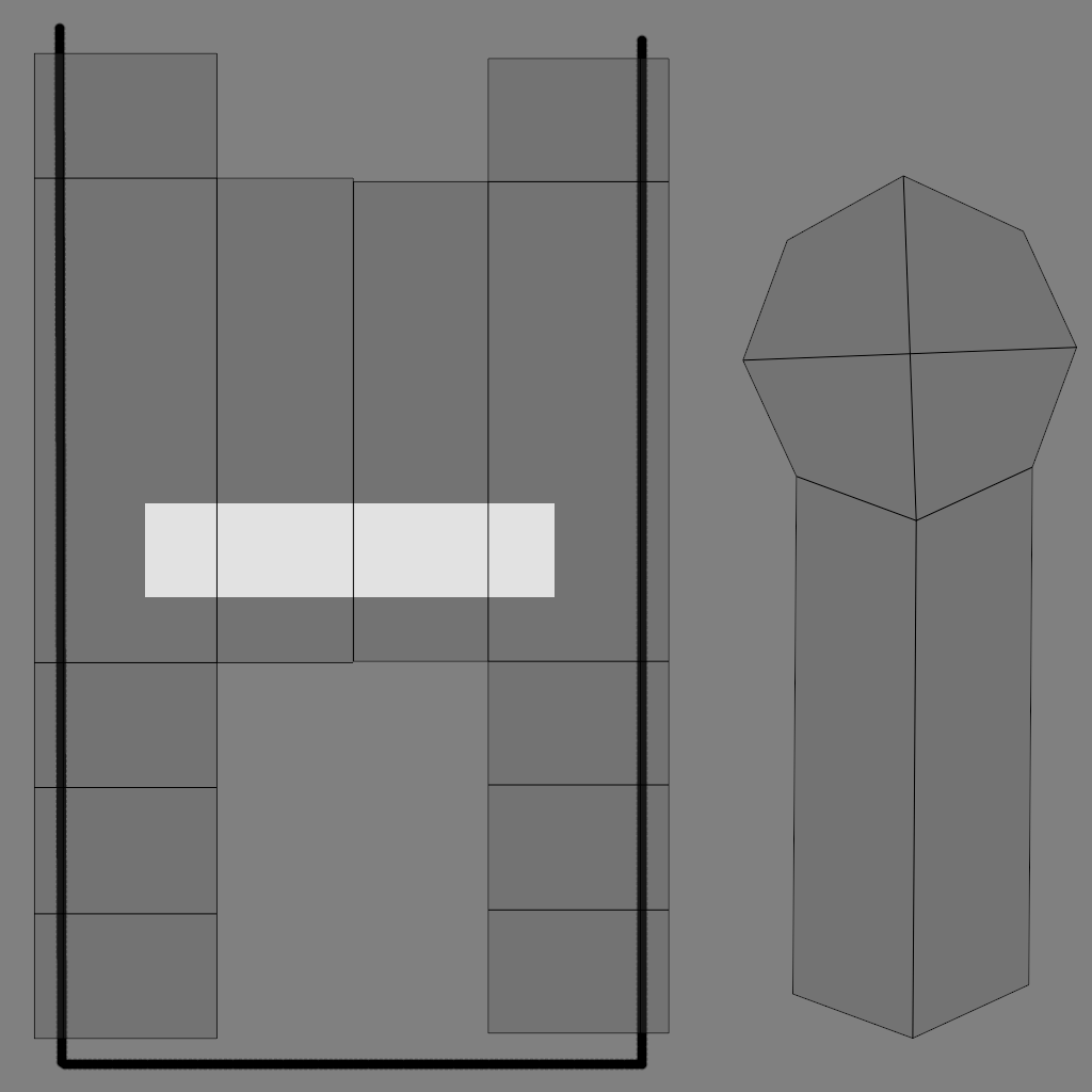

    Hola. Trabajo con Blender 3.5.1.
    Estoy haciendo pruebas con Bump para ahorrar geometría. Intento modelar una zapatilla de deporte y generar detalles con Bump.
    Genero las UVs, las exporto a GIMP y allí pinto en blanco y negro. Después uso esa imagen conectada al nodo Bump.

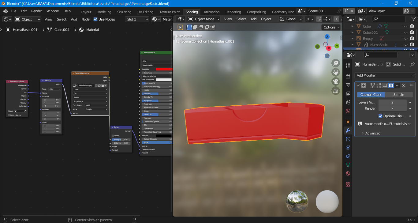

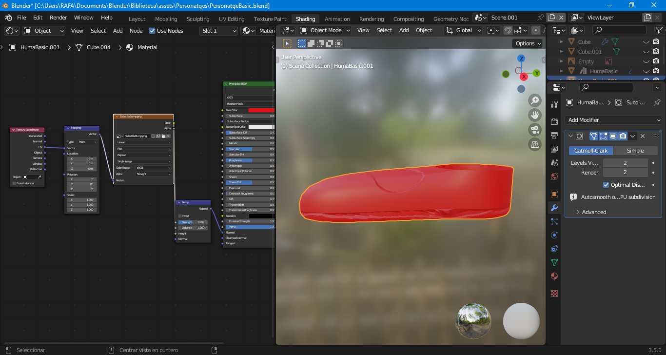

    El detalle del empeine no queda mal del todo, pero la costura entre la suela y la zapatilla queda de pena.
    Adjunto imágenes. Sin el modificador Subdivision aún funciona, pero con el modificador queda fatal.
    También he probado a aplicar primero el modificador y después generar UVs y el resto del proceso, y queda igual de mal.
    ¿Alguna sugerencia?
    Gracias.

    Hola, yo empezaría comprobando que la malla tenga buenos bucles de aristas cerca de las costuras. Puede que no tengas suficientes y el Surface esté distorsionando la geometría.

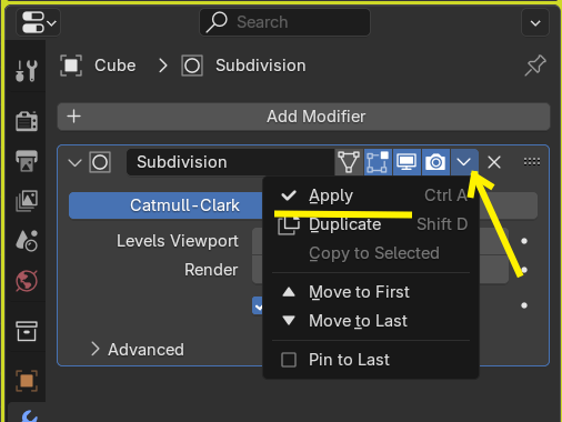

    Yo aplicaría el modificadorr, luego Ctrl+A & Scale para aplicar la escala y ya por último haría el desplegado UV
Nombre: apply.png
Visitas: 91
Tamaño: 45.1 KB

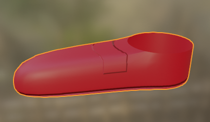

    Creo haber encontrado el problema
    La arista a la que aplicaba el Bump negro era la misma que usaba de costura. He cambiado las aristas de costura y ahora queda bastante bien
    Adjunto imagenes

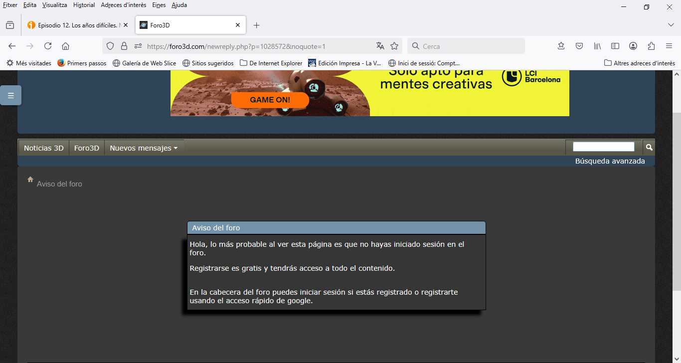

    Por cierto, este es la segunda respuesta que escribo. La primera despues de escribir al intentar adjuntar las imagenes me ha dado este mensaje y he tenido que identificarme de nuevo. No se si puede ser cosa de mi navegador o si le pasa a mas gente
Nombre: Error del foro.png
Visitas: 51
Tamaño: 135.8 KB
