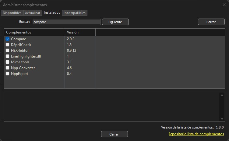

    En ese caso, ve a la pestaña de Complementos/Administrar complementos y añades Compare, esto no soluciona directamente tu problema, pero es bueno que sepas como funciona y puedas comprobar los archivos, este y los que vengan y den problemas.
Nombre: compare-notepad.jpg

    Vale, lo encontré, pero llevo una hora esperando a que el programa reaccione, está en no responde y no ha llegado ni a la mitad del proceso de comparación , he probado varias veces pero no pasa de ahí. Algún otro programa o truco? jajajajajaaj
