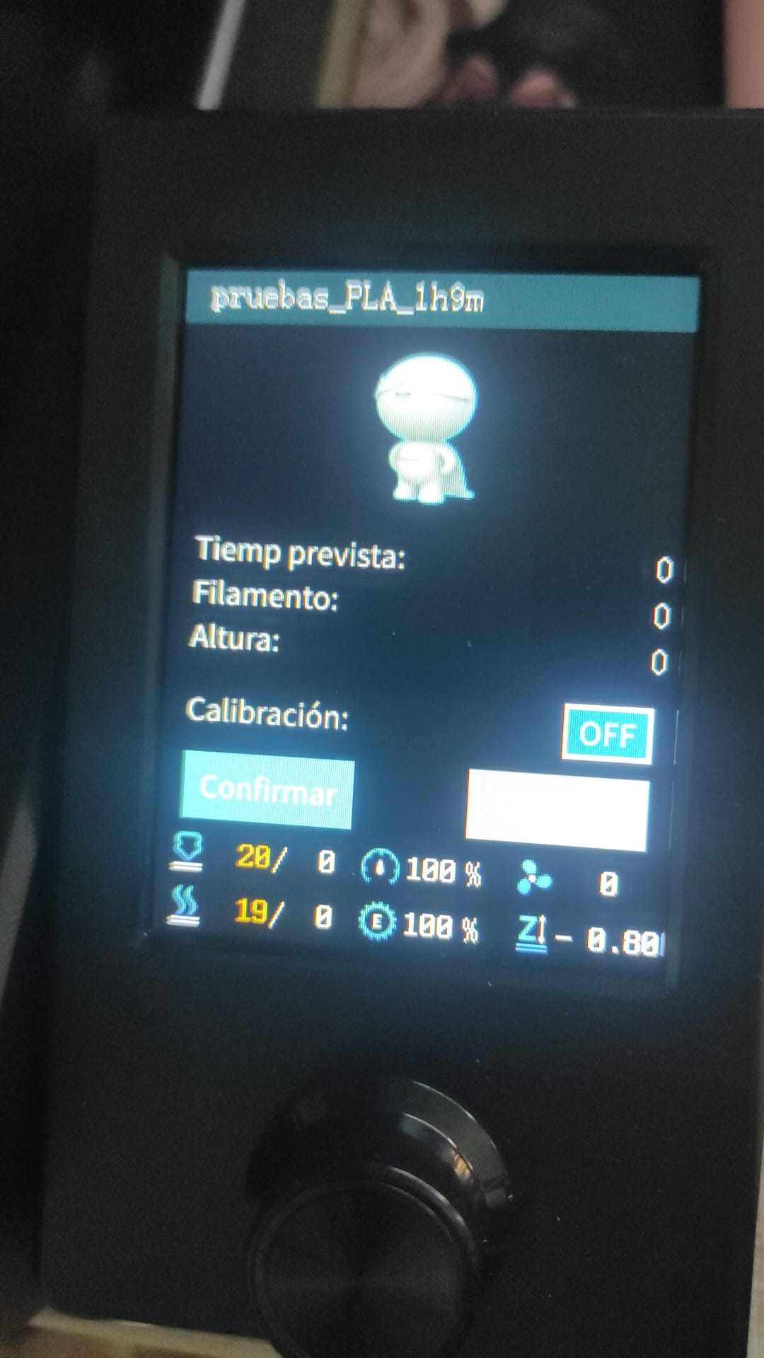

    Hola. Ayer recibí mi primera impresora 3D, la Creality Ender 3 v3 SE. He probado a imprimir el archivo que trae la tarjeta SD que te regalan, una rasqueta para limpiar la cama de la impresora, y todo perfecto.
    Me he descargado diferentes archivos para hacer pruebas, como el barquito o un gatito cuadrado, y los exporto en .gcode y cuando los meto en la impresora se ven como en la foto, he probado a modelar yo algo por si lo que fallaba eran los archivos y me pasa lo mismo.
    He probado el Creality Print y el Orca por si a caso era el slicer, pero da igual, me sigue pasando.
    Alguien sabe que ocurre?
    Muchas gracias

    Pero, ¿eso pasa cuando se está calentando la cama y la boquilla?
    Lo digo por que parece que está empezando a calcular lo que tardará.....
    Espera que que la boquilla ya esté a 200 por lo menos y a ver si cambia y entonces da el tiempo.
    Si no, es un problema del laminador.
    El LAMINADOR mas usado es CURA
    https://ultimaker.com/es/software/ultimaker-cura/
    Registrate, descargalo, y configura el modelo de impresora que tengas y te debería de funcionar bien.

    De todas formas, no estaría de mas que mirases la tarjeta, hay impresoras que las tarjetas de muchas gigas no las reconocen.
    Prueba con una tarjeta mas pequeña (de GB) y en todo caso la puedes formatear.

    GRACIAS!!!! Se ha solucionado, sería el programa, muchas gracias, llevaba todo el dia recorriendo internet sin resultados.
