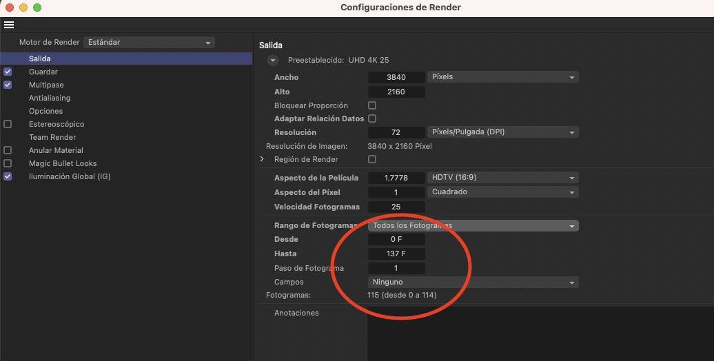

    El caso es que configuro las opciones de renderizado e indico que el fotograma de inicio es el 0 y el de final es el 137, pero solamente me renderiza 115 fotogramas.
    De hecho, en las propias opciones, aunque marque 137, directamente debajo me muestra que solo se renderizan los fotogramas del 0 al 115 (adjunto captura).
    ¿Alguna idea de qué puede estar pasando?
    Muchas gracias de antemano y un saludo.

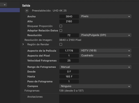

    Vale, me respondo (a medias) a mí mismo...
    Según he comprobado, si aumento en las opciones de render el fotograma final, me permite renderizar toda la secuencia correctamente.
    Aunque es un poco extraño que, para renderizar una secuencia de 137 fotogramas, tenga que indicar en las opciones de render que renderice hasta el fotograma 165 (adjunto captura).
    Por lo menos ahora puedo renderizar toda la secuencia... ¿tienen alguna idea de por qué ocurre esto?

    Hola Javi, cuando estableces el fotograma de inicio en 0 y el fotograma final en 137, Cinema 4D solo renderiza los fotogramas del 0 al 115. Esto se debe a que Cinema 4D tiene una función llamada "renderizado automático", que está habilitada de forma predeterminada.
    El renderizado automático significa que Cinema 4D solo renderizará los fotogramas que cambien desde el último renderizado. En este caso, los únicos fotogramas que cambian son los fotogramas del 0 al 115.
    Para renderizar toda la secuencia, debes deshabilitar el renderizado automático. Para hacer esto, abre el cuadro de diálogo "Opciones de renderizado" y desmarca la opción "Renderizado automático". Luego, establece el fotograma de inicio en 0 y el fotograma final en 137. Ahora, Cinema 4D renderizará toda la secuencia.
    O debería, prueba y ya dirás como te ha ido, un saludo amigo.
    Aug 2023
    Muchísimas gracias compañero!
    Ahora sí todo perfecto.
