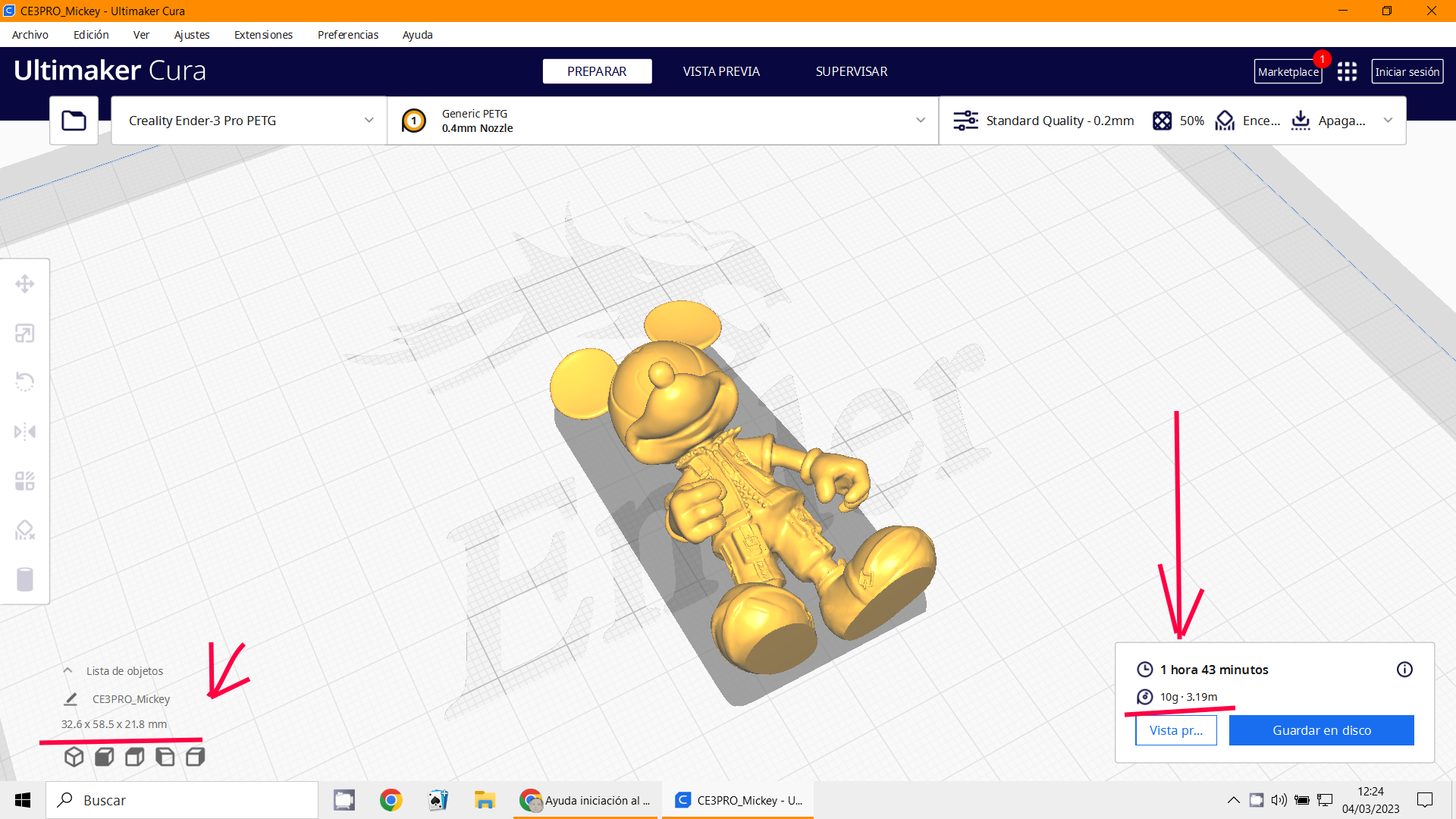

    En cuanto al gasto de material, el propio CURA te dice los gramos o por metros.
    Si colocas una piezas verás en la parte inferior lo que va a gastar de material y de tiempo.
    También puedes ver el tamaño del objeto en la parte izquierda.
    El tiempo también es importante, pues si quieres mucha calidad y un tamaño grande, te tardará mucho más.

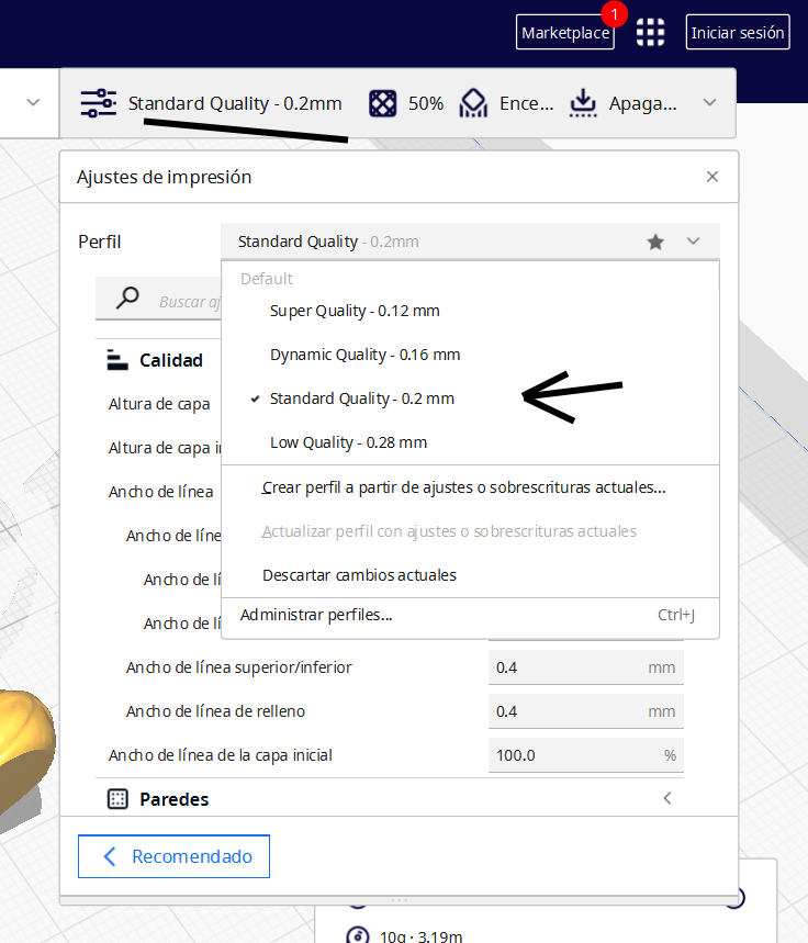

    La calidad se selecciona normalmente la de 0.2 para boquillas de 0.4 pero como digo se puede subir la calidad a 0.12, pero el tiempo se multiplica.
