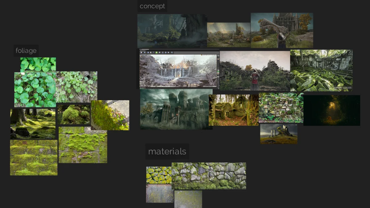

He visto este increíble concepto del artista Jef Wu, y me ha dado una buena idea de cómo podía hacer la composición y la iluminación. Me ha gustado mucho el uso de colores en su escena y sabía que también quería plasmar ese elemento en la mía.
Tener muchas referencias siempre son importantes, tener arte conceptual es bueno, pero la referencia de la vida real es igual de importante. Por ejemplo, piensa en qué plantas pueden crecer en el lugar; o cómo se pueden ver los edificios de alrededor. Las imágenes de la vida real pueden responder a estas preguntas y ayudar a desarrollar estos detalles.
También tengo muchas referencias de materiales: me gusta buscar imágenes de los materiales que usaremos en la escena. He buscado imágenes de piedras antiguas, materiales de los que están hechos los maceteros, diferentes tipos de musgo, es importante tener un resultado convincente al final.

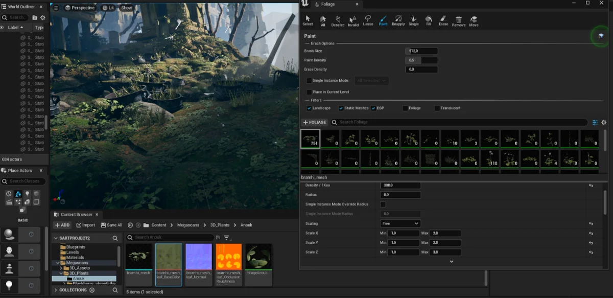

Creo un sombreador personalizado bastante sencillo en Unreal Engine 4. En el editor de materiales puedes configurar el modelo de Shader para usar follaje de dos lados, esto hará que la luz pase a través del follaje, y eso consigue un efecto realmente agradable y realista.
¡Y ahora comienza la parte divertida! Finalmente puedo importar mi planta y agregarla al increíble pintor de follaje de Unreal Engine. Simplemente lo arrastro y uso el pincel para pintar mi nueva planta donde quiera.

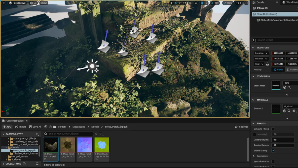

Megascans también tiene una increíble biblioteca de calcomanías, a menudo usaba calcomanías para mezclar el follaje con su fondo, por ejemplo, para hacer que la hiedra se viera un poco más gruesa, usaría una calcomanía de follaje verde detrás. Las calcomanías son increíbles para agregar ese último toque de personalidad a tu escena.

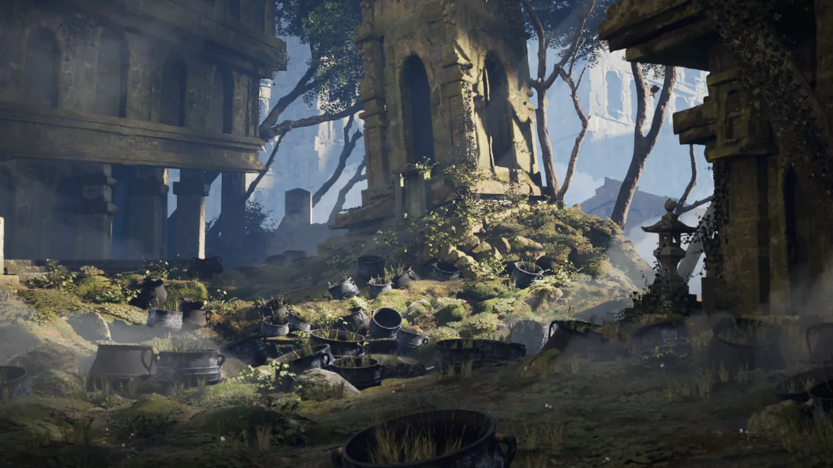

Renderizado final para la escena del pantano
La principal fuente de luz para la escena es definitivamente la luz direccional. El nuevo Lumen en Unreal Engine 5 funciona increíblemente bien y le da una sensación agradable a la escena casi al instante.
Para agregar un poco más de profundidad, también he usado muchos focos. Me gusta colocar focos en el follaje para que destaquen un poco más.
Para crear bonitos gradientes de luz en los edificios, he colocado algunos cubos de sombra en el fondo. Quería que la torre estuviera iluminada, pero en la parte superior, debería estar cubierta de sombras.

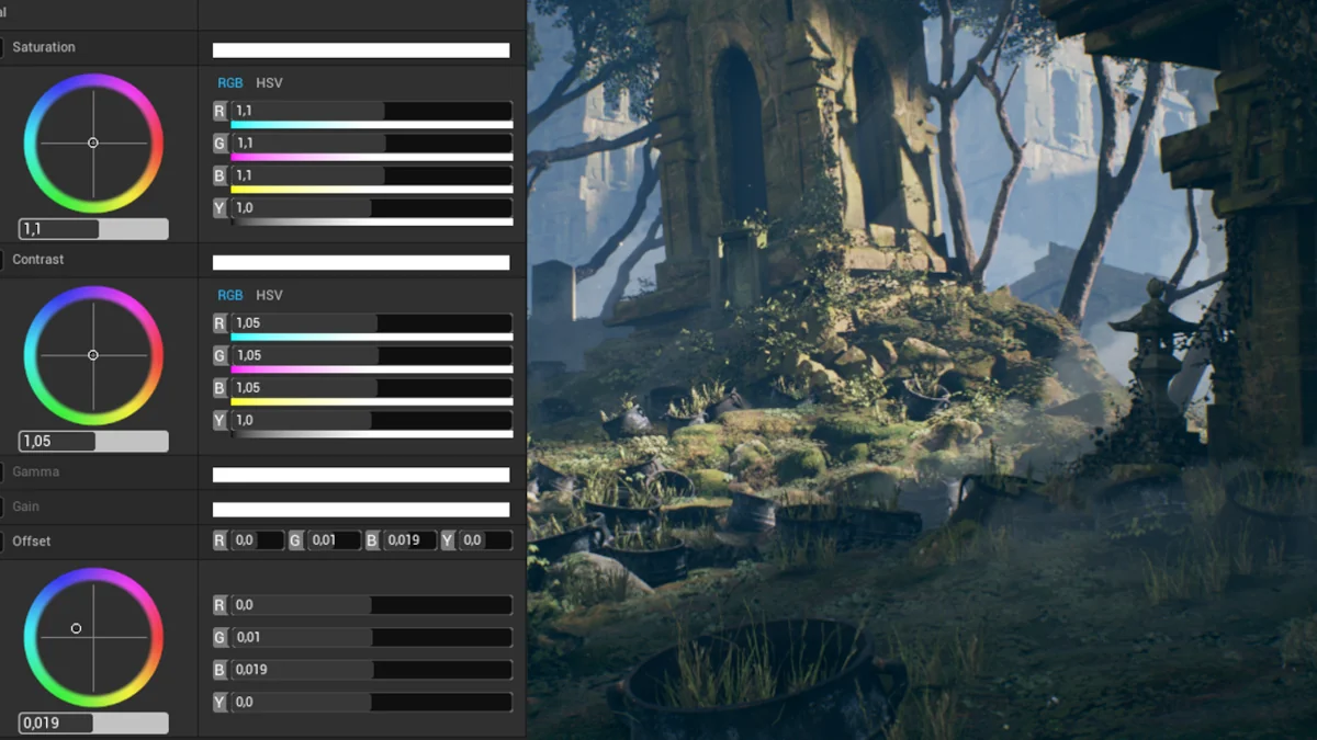

Luego, cuando termino toda la iluminación, miro el volumen de postproceso en Unreal Engine. Trato de obtener los colores exactamente de la manera que necesito utilizando los controles deslizantes de ajuste de color. Con esta escena, tenía dos configuraciones de color que realmente me gustaban, por lo que fue difícil elegir una, pero decidí apegarme al concepto original e ir por tonos de color más azules.
