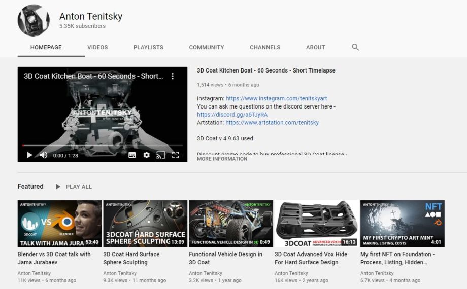

Como pasatiempo, construí un canal de YouTube enfocado de 3DCoat donde trato de aplicar el software a varias ideas. Algunas cosas se pueden hacer mucho más rápido que en cualquier otro lugar.

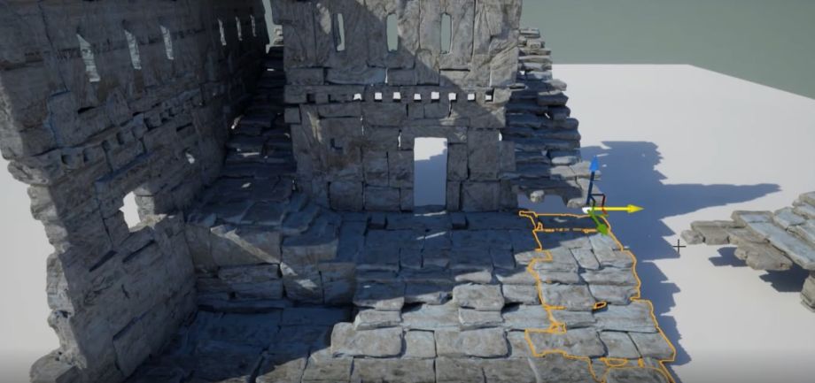

Entrar en Unreal Engine 5
Una de las cosas que más odiaba de los gráficos en tiempo real era la necesidad de construir mapas de luz; y que tenía que luchar constantemente con los problemas de fugas de luz.
Lumen abre nuevas posibilidades para la producción y, aunque los mapas de luz no van a desaparecer a corto plazo, Unreal 5 tiene buenas herramientas para el tema.

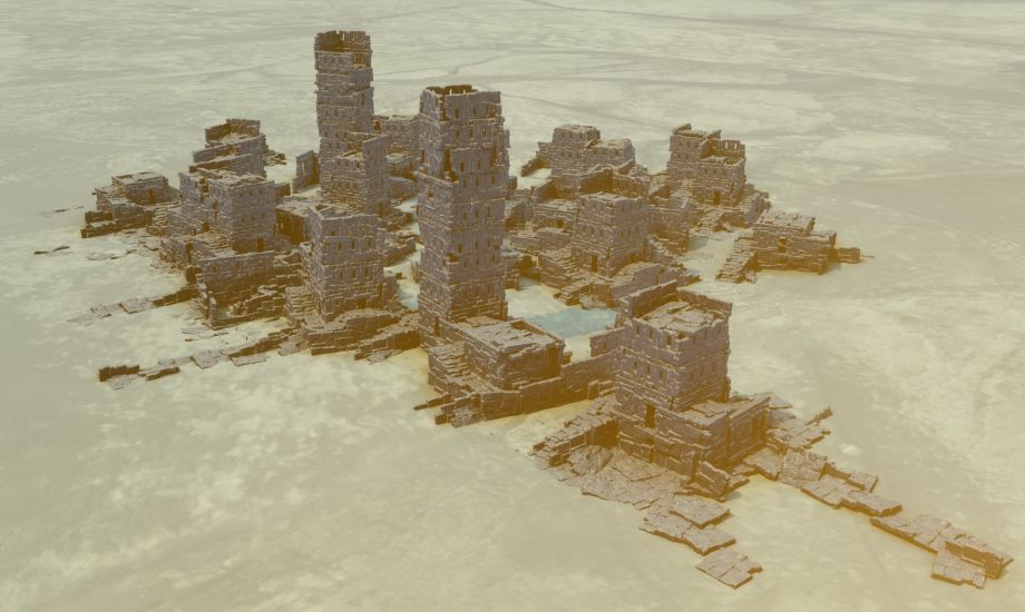

Trabajando en el Proyecto Manhattan Perdido
3DCoat es muy bueno para recrear entornos de piedra, madera, metálicos y destruidos. Quería modelar y luego hacer texturizado de alta polivalencia para Unreal Engine 5.

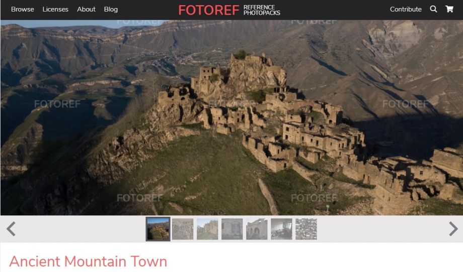

Estaba mirando algunos paquetes de fotografías ya que hago fotografía yo mismo y, por lo general, estudio extensamente referencias de todo el mundo. Y basé mi idea en este particular paquete de referencia de Fotoref.

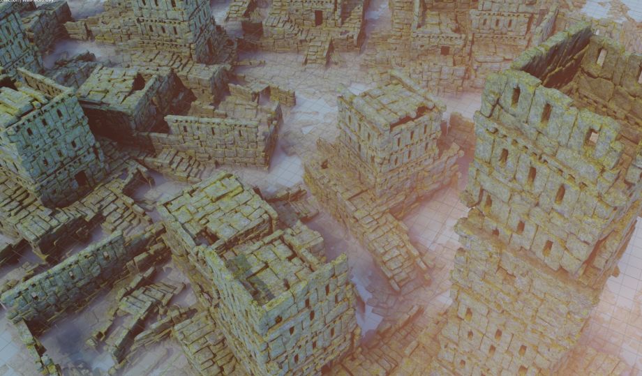

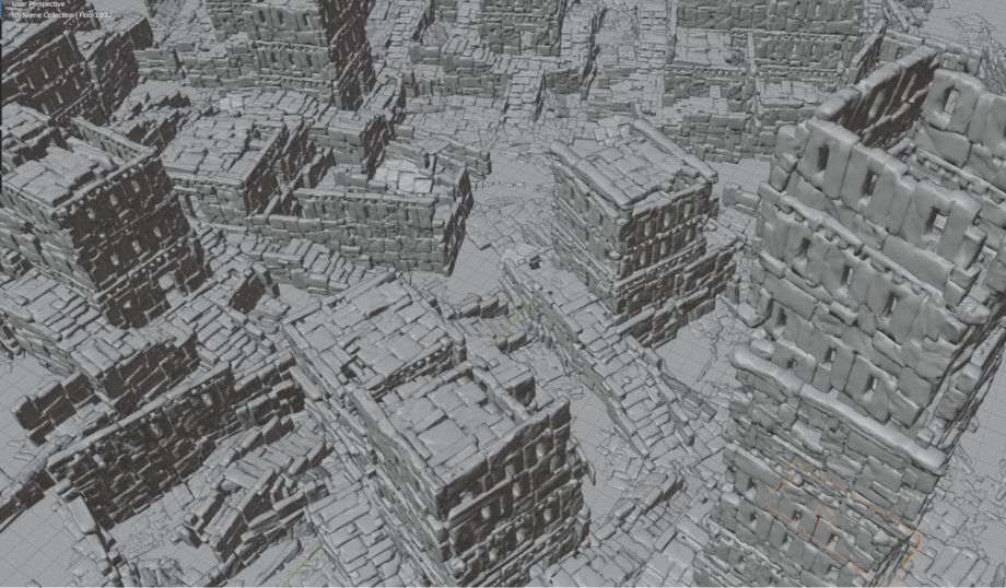

Desafío técnico a la hora de diseñar una ciudad antigua
Mi principal idea técnica era crear una máscara de vértice RGB de alto poligonado y de buena calidad en 3DCoat, para posteriormente enviarla a Unreal Engine 5. Esta máscara permite asignar texturas Quixel y puede intercambiar estas texturas en tiempo real.

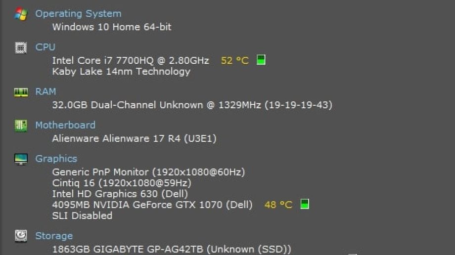

Estoy usando un ordenador portátil Alienware bastante obsoleto. He adjuntado una captura de pantalla de Speccy. Y sorprendentemente Unreal Engine 5 no me da ningún problema.

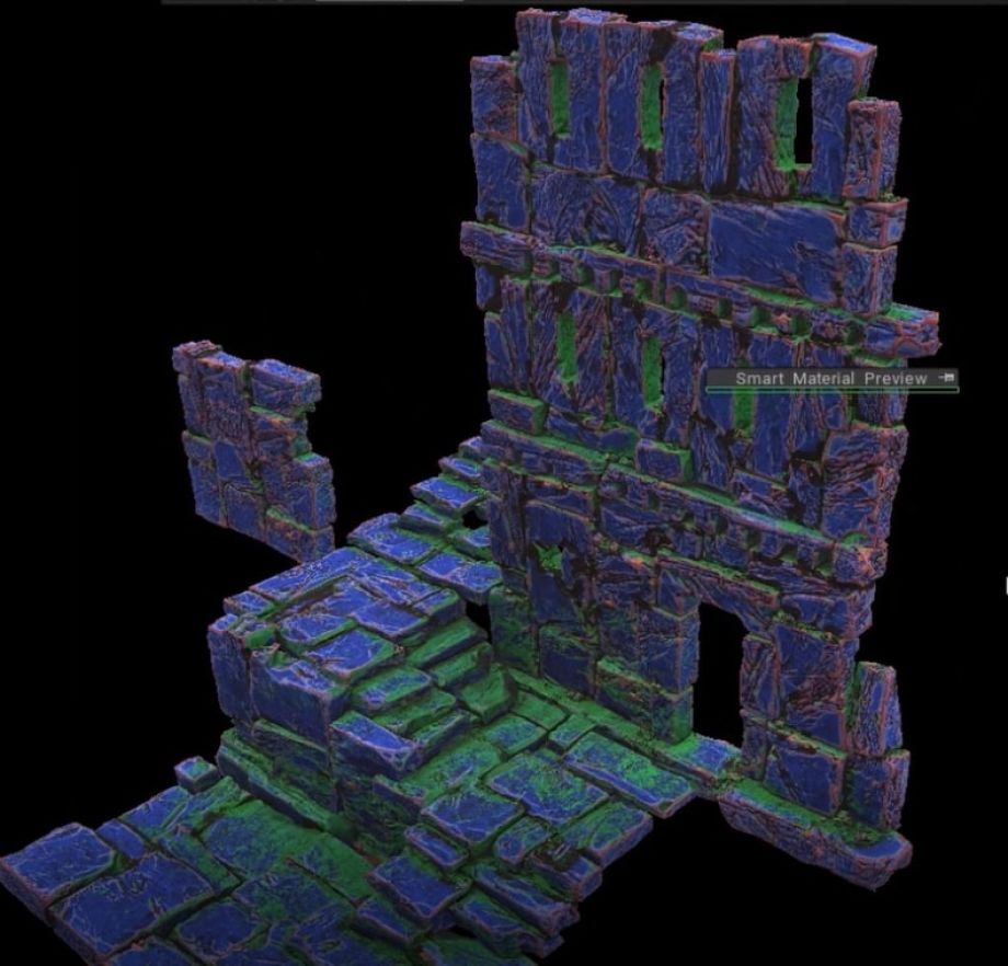

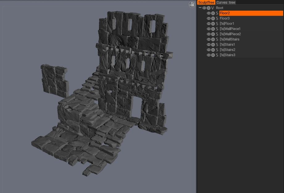

Creando activos en 3DCoat para diseñar una ciudad antigua
Primero aislé y me concentré en unos pocos activos: la pared y las escaleras que podría reutilizar para construir toda la ciudad en un tiempo mínimo. Eso totalizó alrededor de 17 millones de triángulos.

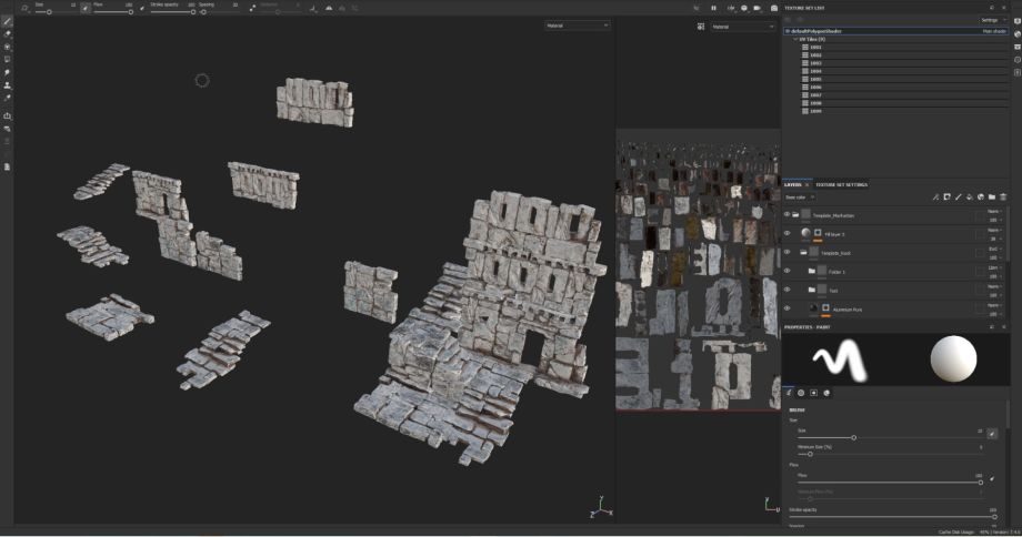

Texturizados en Substance Painter
Substance Painter es obviamente un estándar de la industria en términos de texturizado de activos. Pero 3DCoat ofrece texturizado de alto polietileno sin UV con materiales PBR complejos y bakeado de oclusión/curvatura ambiental.
Conocía esta posibilidad, pero nunca resultó ser útil hasta que salió Unreal Engine 5.
Para el texturizado de máscaras RGB, recogí materiales de la biblioteca estándar del software y cambié el color del material a rojo brillante, verde, azul y rellené el objeto.

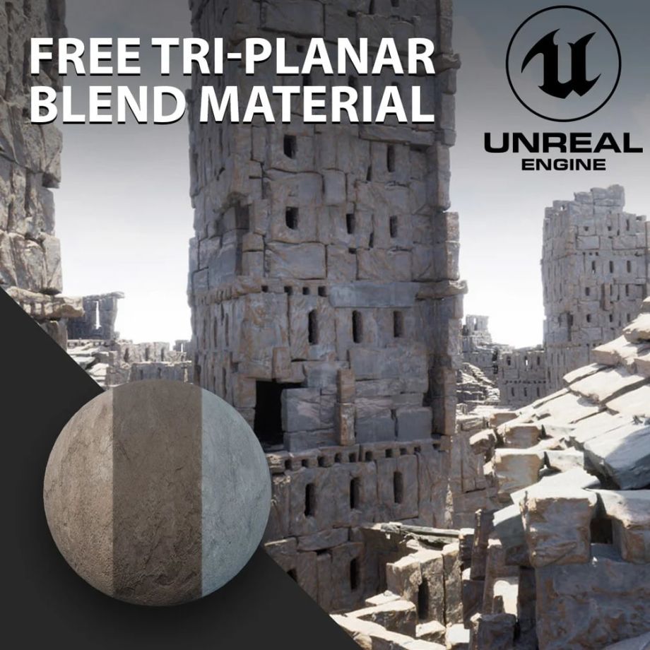

El mayor desafío de Unreal Engine 5 para mí fue configurar el material de mezcla que se proyecta en la malla y no usar UV.
Tuve que descuartizar el material maestro de mezcla Quixel predeterminado; y utilicé los nodos de proyección de terceros disponibles de forma gratuita.
Quería hacerlo lo más rápido posible, aunque me llevó otro día configurarlo. Y la proyección aún se puede mejorar. He compartido mi material en Gumroad de forma gratuita.

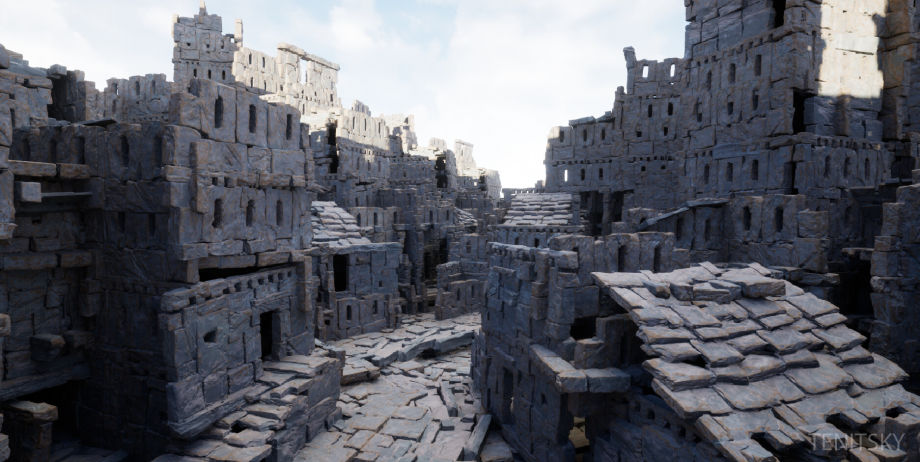

La escena final
La escena final es súper rápida, sin ningún retraso en mi antiguo ordenador portátil. Lo contribuyo al uso de un pequeño kitbash de activos que se instanciaron unos cientos de veces.

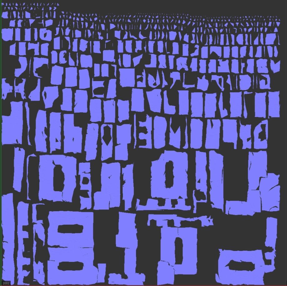

Dado que esta geometría comparte los mismos UV si horneo las piezas a la derecha, obtengo la textura también proyectada en la geometría de la izquierda.
Ya tenía el material inteligente que había creado para algunas rocas antes.
Lo apliqué a los 9 juegos UV y terminé con el texturizado en 5 minutos. Empaqueté las texturas en canales individuales para usarlas más adelante en la configuración del material en Blender.

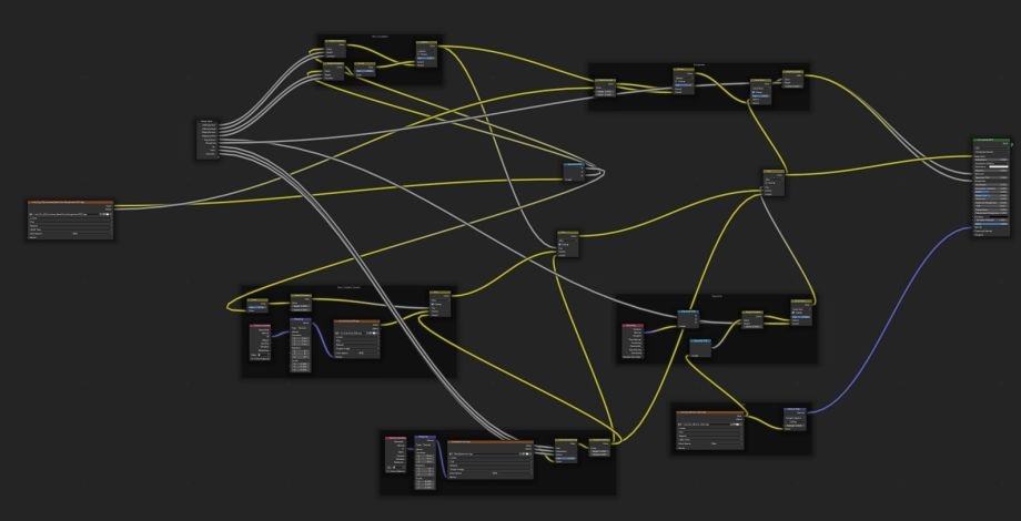

La configuración del material que tengo aquí me permite superponer diferentes texturas sobre las texturas UDIM base existentes. Aquí es donde ocurre la magia de los UUDIM de Blender porque permite un material maestro a través de múltiples conjuntos de texturas con la capacidad de ajustar la cantidad de superposición de nieve/musgo/arena sobre la marcha.

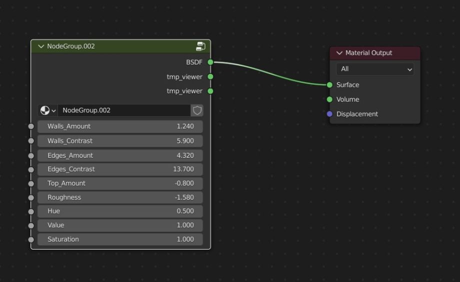

También hice este sombreador antes del proyecto, así que luego pude tirarlo sobre el entorno y volver a enchufar las texturas.
Estas son diez texturas base con las que me gusta jugar para diferentes entornos:

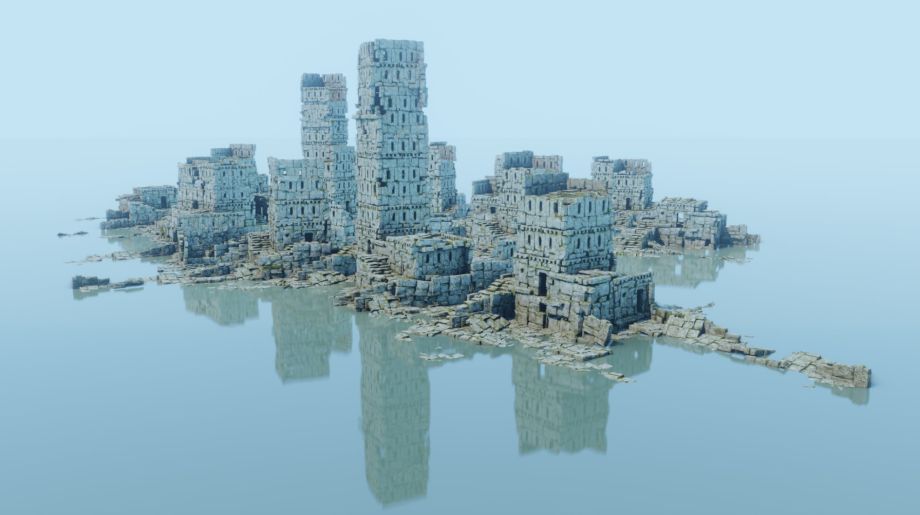

La parte más creativa y divertida fue diseñar la ciudad usando ese pequeño KitBash.

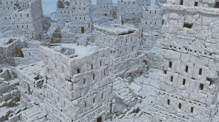

Diseñar una ciudad antigua con niebla
Hay dos volúmenes de niebla como cubos gigantes alrededor de la ciudad. Suaviza el aspecto en tiempo real de Eevee y agrega un poco de atmósfera a la escena. Hay niebla en el suelo para formar niebla matutina y una gran niebla atmosférica alrededor.
Nombre: Diseñar una ciudad antigua en 3DCoat y Blender - 26.jpg
Visitas: 431
Tamaño: 109.0 KB
De lo contrario, es solo una fuente de luz solar y prácticamente la configuración predeterminada con Eevee.
