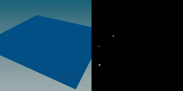

El generador de ondulaciones es una herramienta que te permite crear ondulaciones animadas en superficies, pero no solo esto. Casi se está volviendo más como un solucionador de fluidos 2D basado en campos de altura y, debido a eso, también es rápido. Al ser un campo de altura, también es fácil convertirlo a geometría o exportarlo como textura para usarlo directamente en el sombreador o mientras se compone la toma.

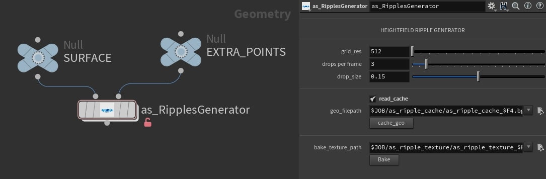

Dentro de Houdini, ya hay un Ripple Solver que funciona bastante bien y ya está integrado con DOP, el contexto de simulación de Houdini. El problema es que requiere una cuadrícula y geometría con muchas subdivisiones. Puede volverse pesado, muy rápido si no es un primer plano, pero necesita cubrir una superficie grande, especialmente si también deseas capturar detalles más pequeños. Así que es por eso que decidió ir por los Heightfields. Piensa en ellos como imágenes con todas las propiedades de los volúmenes.

En la primera entrada necesita una superficie, en la segunda es posible tapar puntos adicionales que se pueden utilizar como fuente para el fluido 2D. Por supuesto, no puedes crear salpicaduras o similares, pero puede ser útil para crear ondas de agua que corren en la playa después de una ola o gotas en una ventana.

La idea inicial surgió hace un año, pero ha sido hace poco tiempo que tuvo la oportunidad de hacerlo correctamente. Para hacer operaciones básicas como proyectar el campo de altura en geometría utiliza nodos, el solucionador en sí está escrito en VEX.
La altura y la pendiente del campo de altura son lo que impulsa el fluido y lo hace moverse. En este momento funciona bien con superficies planas o superficies donde el campo de altura se puede proyectar fácilmente. Actualmente trabaja para hacerlo en UVS, para poder trabajar en cualquier geometría que los tenga.

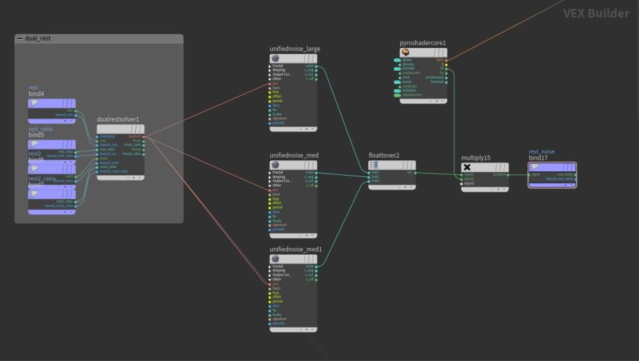

Un truco que utilizaba con bastante frecuencia en el pasado para agregar detalles a las explosiones era renderizar una pasada adicional con ruido. Esto es fácil en Houdini porque puede generar un campo de descanso dual, que realiza un seguimiento del movimiento del volumen. Usando este campo de descanso dual como la posición de entrada de ruido dentro del sombreador, obtendrás un ruido que se mueve de forma natural con el volumen. Y es posible agregarlo como un plano de imagen adicional con el renderizado.
También puedes empaquetar tres ruidos diferentes o tres frecuencias diferentes del mismo tipo de ruido conectando cada uno en los canales RGB. En Nuke puedes separar estos canales, mezclarlos con el pase de temperatura/fuego y usarlos como máscaras para agregar detalles adicionales.

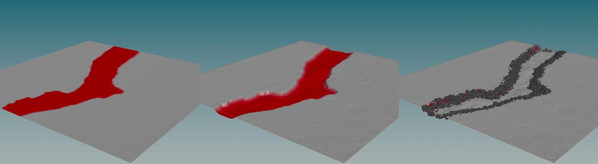

Lo primero que necesitas es establecer qué tipo de río quieres hacer, la forma y la profundidad. Esto se debe a que, incluso encontrando los mejores parámetros para un tipo de río, no significa que se apliquen perfectamente a otro. Así que empezó a buscar algunas referencias. Una fotografía realizada por la mañana en un río tranquilo y curvo situado Alaska fue la elegida.
Así que empezó a crear el lecho del río. Hay que tener en cuenta que el lecho del río es una de las cosas más importantes a la hora de crear un río. Hay caudales laminares y ríos turbulentos. Una de las principales diferencias entre los dos es, de hecho, la forma del lecho del río, la cantidad de protuberancias que tiene y de qué tipo.

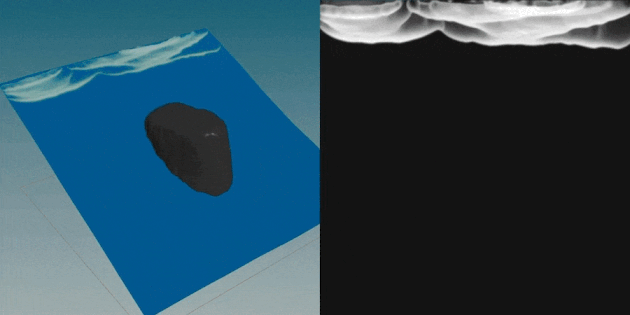

Para crear el lecho del río utilizó campos de altura que son ligeros y rápidos en comparación con el uso de una geometría muy detallada. En el campo de altura estándar, pintó la forma del río como una máscara a mano usando el nodo "pintura de campo de altura" y la movió hacia abajo para crear la forma básica del lecho del río. Con un "ruido de altura" lo desplazas usando la máscara anterior, añadiendo algunos detalles en los bordes pero sin pasar demasiado tiempo en ellos, sabiendo que más tarde tienes que repartir algunas rocas en la parte superior.

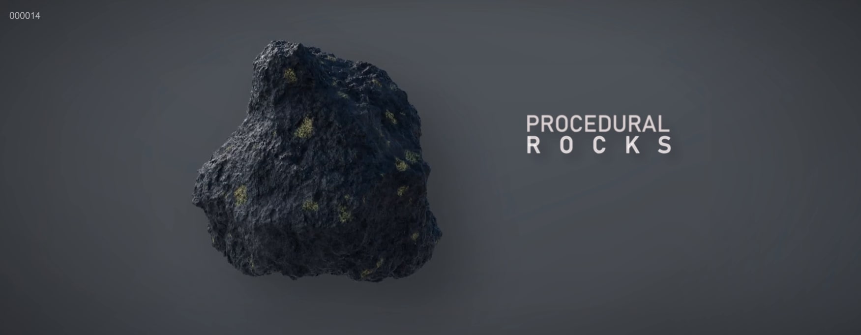

Así que hizo una pequeña herramienta para generar rocas al azar, guardó algunas de ellas en disco, cada una con 2 LOD diferentes, y las dispersó usando un nodo de "dispersión de campo de altura", que es ideal para este tipo de cosas. Estaba cargando los LODs de alta resolución de las rocas en tiempo de renderizado como primitivas de disco empaquetadas, mientras tanto, para la visualización de la ventana gráfica, estaba usando la versión de baja resolución. No dispersó rocas en el fondo porque no buscamos que fuera demasiado turbulento.

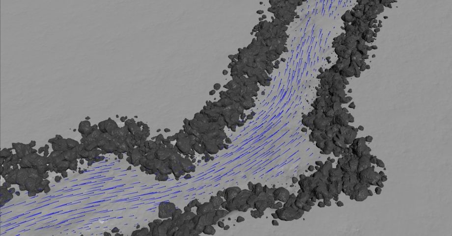

El siguiente paso es preparar las geometrías de colisión que usarás en la simulación. La geometría del río es bastante sencilla, solo necesitas convertirla en geometría y extruirla para dar algo de grosor. Luego lo conviertes en un campo de distancia firmado (SDF) de VDB. Para las rocas, cargas la versión de baja resolución y dentro de cada bucle las conviertes en SDFS, encontrándote con 1000 volúmenes VDBS lo que parece mucho, pero los VDBS son realmente ligeros. Luego se fusionan todos, lecho de río y rocas, usando "VDB combine". Para ello conectas solo uno de ellos en la primera entrada, todos los demás en la segunda. Estableces la intercalación en "Aplanar todo B en la primera A" y la operación en "Unión SDF".
Renombras el volumen a "colisión". Esto se debe a que durante la simulación buscas que el cálculo de las colisiones sea lo más rápido posible y la forma más rápida suele ser alimentarlas directamente en la simulación como volumen VDB. Necesitas tener ese nombre, de lo contrario no funciona.

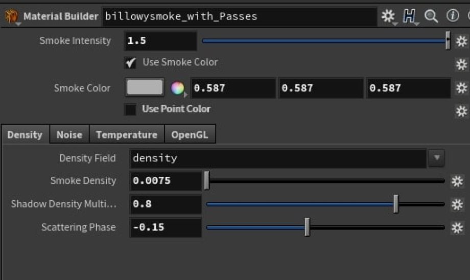

La niebla es una caja enorme alrededor del río, convertida en un volumen VDB. Los volúmenes son lentos de renderizar, especialmente si estás cubriéndolo todo en la toma como, en este caso. Al ser la cámara estática, es mejor ahorrar algo de tiempo de render, renderizando un solo fotograma de la misma.
