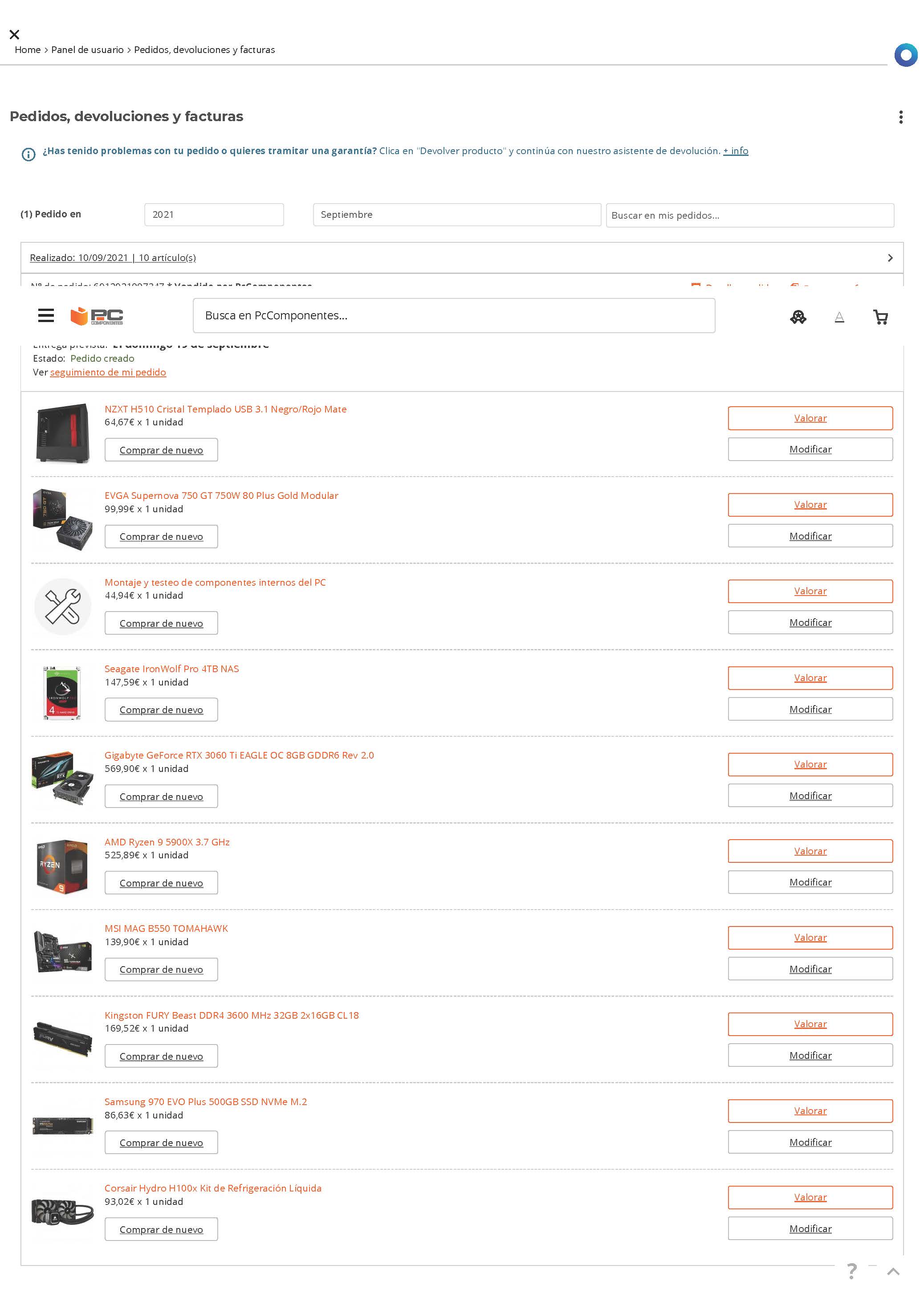

    Buenos días a tod@s. Necesito opiniones sobre esta configuración para utilizar los programas SketchUp, 3dsMax, Vray, Adobe Photoshop y AutoCAD.
    https://www.pccomponentes.com/configurador/8a54D5Bc0
    Necesito un PC para trabajar con las programas que tengo en el titulo sin sistema operativo, periféricos, monitor e incluyendo el montaje.
    Gracias.

    Esa placa base es muy mala para ese procesador, demasiado simple y básica, no da la talla para ese procesador.
    La memoria que has puesto tiene que ser compatible con AMD, tienes que mirar en el listado de la placa base que sea compatible, si no te sale, también puede buscar en la pagina de AMD y en la pagina del fabricante de las memorias, esto es fundamental.
    La que has puesto dudo que sea compatible, porque pone que es compatible con Intel. Mira también los precio de la memoria de 3600mhz, si no es mucha la diferencia contra la 3200mhz yo la cambiaria, ya que afecta al rendimiento del procesador.

    Tienen unos ya preparados en Pccomponentes con caja Millenium
    https://www.pccomponentes.com/millen...b-ssd-rtx-3070

    Muchas gracias por las respuestas. Finalmente compre este Clic en la imagen para ver su versión completa.
Nombre: Pedidos, devoluciones y facturas _ PcComponentes.jpg
Visitas: 92
Tamaño: 301.3 KB
    Un saludo
