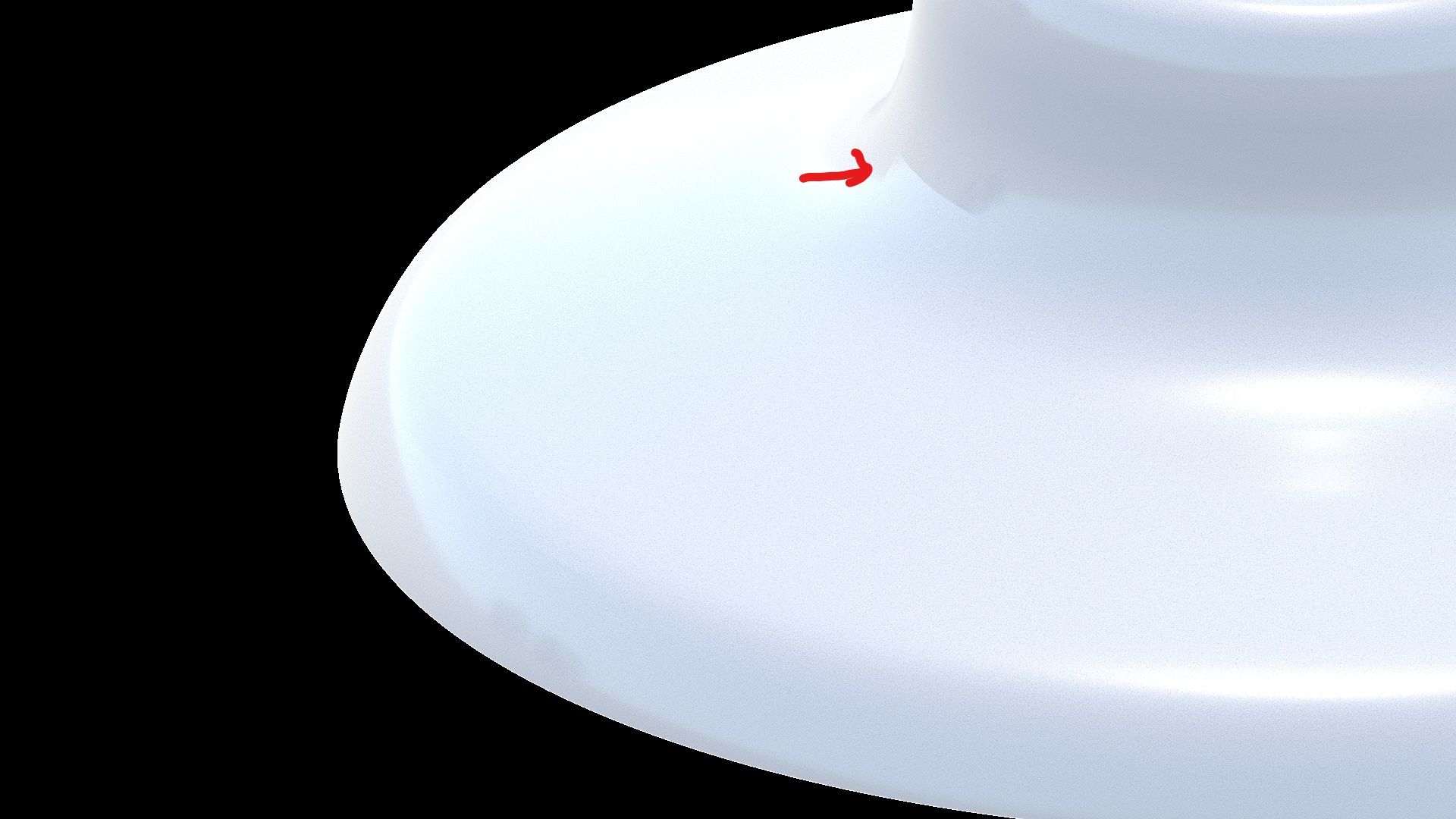

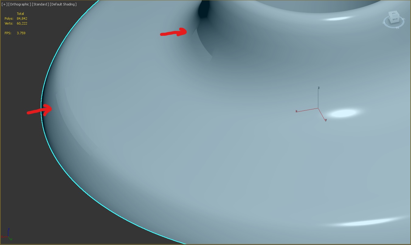

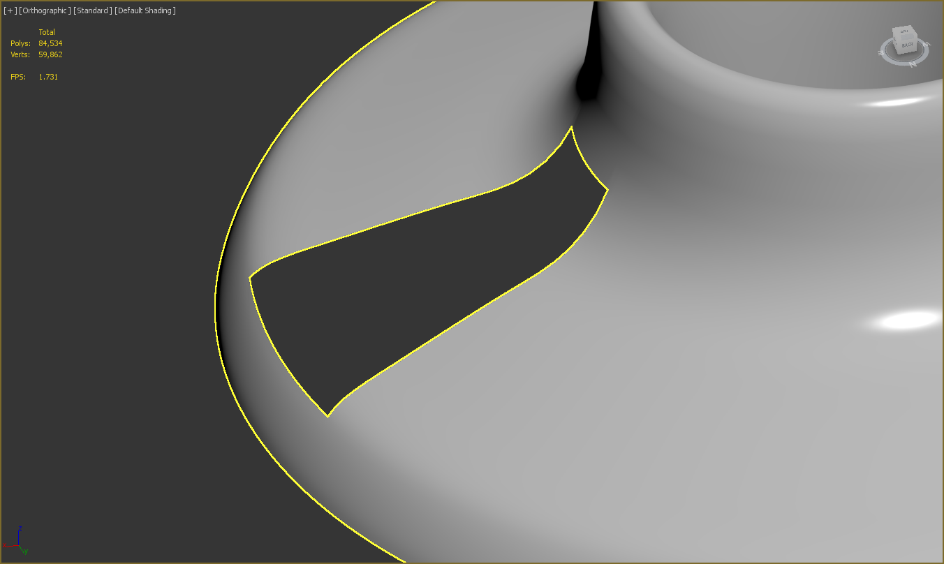

    Hola, hice un modelado en 3dsMax tomando como base un cilindro, la figura me quedó tal como quería. Y ahora me tocaba hacerle un agujero para terminar, al hacer el agujero me equivoqué y tuve que rellenarlo para volverlo a intentar. Pero se nota el borde del relleno que hice. ¿Saben cómo le puedo hacer para rellenar ese agujero sin que se note el borde?
    El relleno o parche está bien hecho, ya antes me había tocado borrar polígonos de un objeto y volverlos a hacer pero siempre quedan como resaltados.

    Si no me equivoco, eso es porque tienen diferentes grupos de suavizado, y por lo tanto te crea ese aspecto "borde" con las normales.
    Aunque yo ya no recuerdo bien donde se cambian y eso, no obstante tienes vídeos en YouTube y otras plataformas respecto al tema.

    Seleccionada todos los polígonos y en el panel de grupo de suavizado le asignas el mismo grupo.

    Eso es precisamente por lo que dicen por arriba, al crear un nuevo polígono se suaviza como 3ds Max entiende, selecciona todos los polígonos del modelo, vete al panel de modificadores, al apartado de smooth (donde salen varios cuadros numerados, unos marcados y otros no) clear all y autosmooth.
