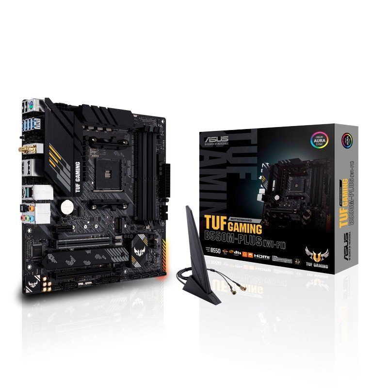

    En realidad la placa base es de las más baratas que incluyen WIFI y Bluetooth ya que el resto se suben por encima de los 225 euros en ese chipset, la única solución sería irte a un B550 entendiendo que no vas a hacer OC.
    Y la RAM es la segunda más barata de las marcas fiables en módulos de 2x16GB que son 32 GB de RAM.

    Últimas dudas. Creo que voy a mezclar el Ryzen 9 con la 3060 que mencionas por miedo d quedarme pronto atras aunque no se cómo lo ves tú.
    ¿Van bien juntas con la placa base Asus b550?
