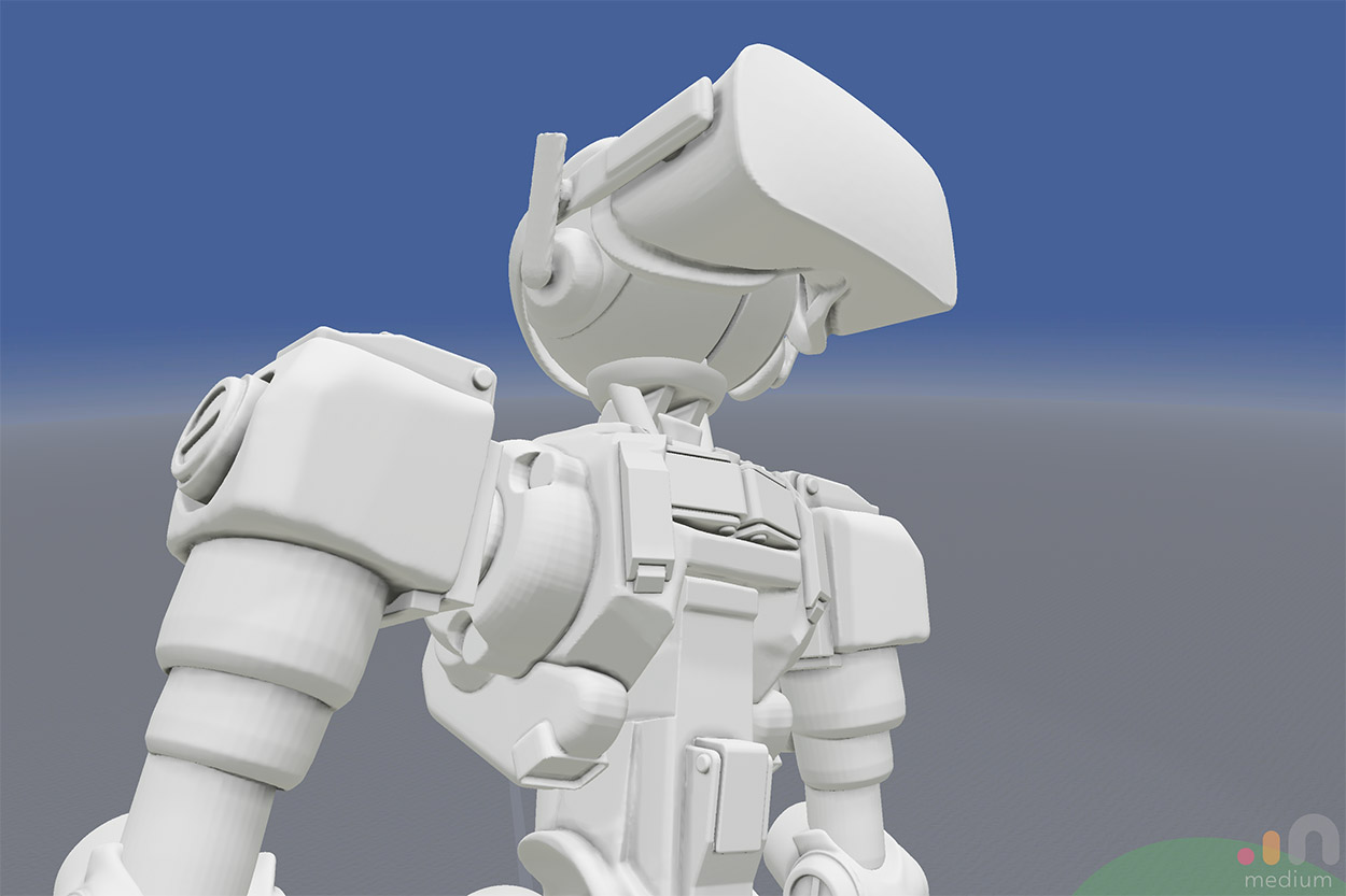

La canalización era la siguiente: primero crearía el boceto 3D inicial y los volúmenes en Medium. A continuación, este modelo se importaría a Substance Painter para materiales y texturas. Para finalizar, el modelo se importa a Cota para iluminación y renderizado final. Cuando este proyecto llegó a mí, ya estaba en la zona de kit-bashing, lo que facilitó sumergirse y rápidamente diseñar la forma usando sellos primitivos de Medium. Luego agregué los sellos mecánicos incluidos donde vi encajar.
Comenzando trabajé simétricamente, bloqueando el personaje en una sola capa. Luego dupliqué esta capa maestra para cada componente que quería abordar por separado, una capa cada uno para la cabeza, el torso, los brazos y las piernas. A continuación, segmenté aún más los brazos y las piernas en partes más pequeñas para poder crear una jerarquía padre/hijo que me permitiera posar la escultura de VR como una marioneta de Stop Motion.

Cuando se trabaja así, debe crear una jerarquía para que pueda administrar las piezas; esto es cierto en cualquier aplicación DCC. En el pasado, he sido un escultor de realidad virtual perezoso – creo que soy como mucha gente, en el que sólo quiero saltar y empezar a esculpir. Pero si toma este enfoque, dejando todo en una capa, en última instancia, creará problemas para usted más tarde. Realmente tienes que dividir tus partes, y administrar tus capas. Siempre tengo mi pila de capas presente cuando estoy trabajando, así que puedo elegir fácilmente en diferentes secciones.
El proceso de la escultura inicial no tomó ni un día completo, aunque volví más tarde para limpiar algunas piezas. Por último, exporté el modelo como un archivo .FBX.

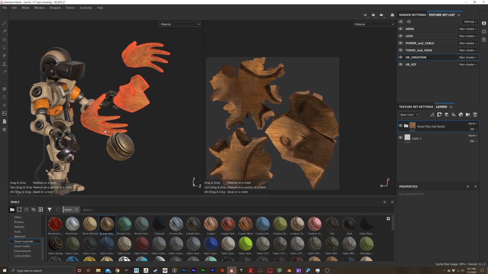

Pintor de sustancias. A continuación, traje el archivo FBX en Substance Painter. Trabajar en Painter es la parte más divertida del proyecto; para mí, es realmente sin esfuerzo. Yo no me consideraría un acérrimo usuario profesional de Substance Painter – No lo uso todos los días. Pero cuando puedo usarlo, me encanta, y estoy tratando de incorporarlo a mi canalización con más frecuencia.
Nombre:  robot-canalizando-herramientas-adobe-3d-2.jpg
Visitas: 458
Tamaño: 139.9 KB
Realmente me obligo a no establecerme con los activos básicos que vienen con Substance Painter. Podría usar algunos materiales inteligentes sólo para empezar mi texturizado, pero entonces soy muy consciente de generar un pase AO, o crear algunos alfas personalizados. Intento intencionalmente impulsar mi propio uso de Substance Painter, para que no me asiente en una rutina de arrastrar y soltar texturas en mi modelo. No deberías conformarte con hacer las cosas de la manera fácil; nunca obtendrás todo lo que necesitas para tu obra de arte de esa manera. Empujarme así es un elemento de usar Substance Painter que realmente disfruto. Un recurso de aprendizaje particularmente grande es la gran cantidad de información que se puede encontrar en Substance por el canal de YouTube de Adobe.
Con VR Bot, apliqué algunos materiales inteligentes como base, seguido de capas de relleno personalizadas y un montón de pintura a mano y ajustes a la textura del personaje. Este enfoque me permitió construir mis capas hasta un punto en el que el personaje comenzó a exhibir una credibilidad más natural y desgastada.
