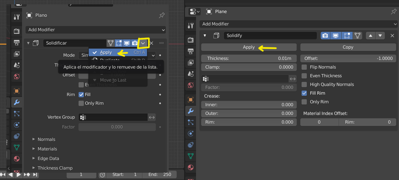

    Si pones un modificador de tipo SOLIDIFY y quieres que ya quede la malla de esa forma, se aplica el modificador.
    O sea, vas al modificador y presionas el botón de APPLY o en las versiones nuevas es pinchando en la flechita y seleccionando la opción de Apply.
